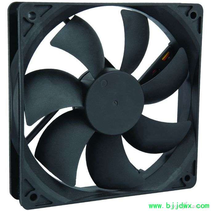

确保风道的通顺
台式机处理器专用的散热风扇多为轴流结构,我们可以将其理解为缩小的电风扇,以垂直方向推动空气,从而加速位于其底部散热片的热量流失。

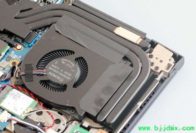

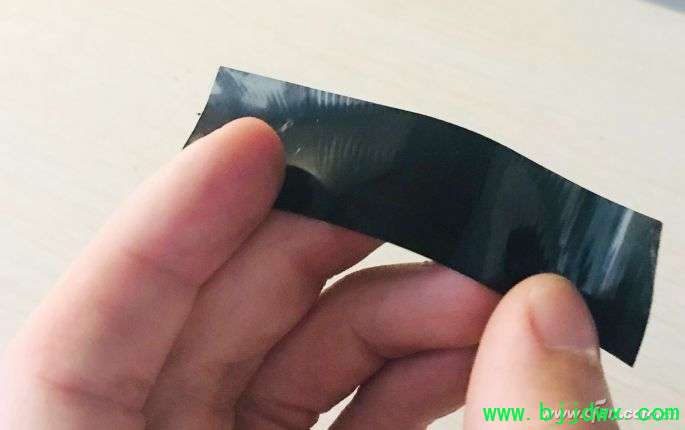

09
因此,拆开笔记本,你会发现绝大多数笔记本风扇和散热鳍片之间,都贴有一片或几片黑色的醋酸布胶带堵住缝隙防止“漏风”,我们每次拆机除尘清灰后一定要记得重新将醋酸布胶带贴回去,否则会影响风道吹风的效率。

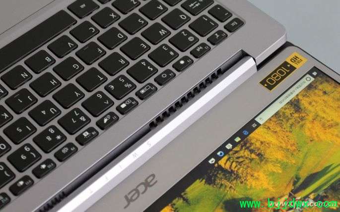

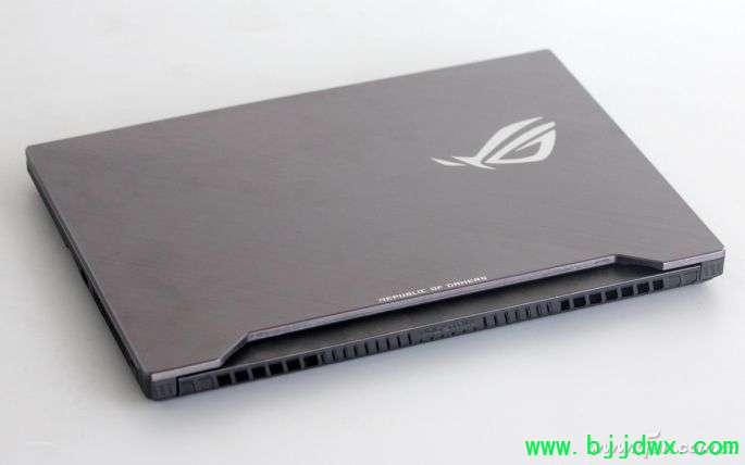

10
需要注意的是,现在很多轻薄本为了追求纤薄设计都采用了“下沉式”转轴,如果散热出风口位于机身后部,在掀开屏幕后B面底部必然会挡住一部分出风口,从而损失一部分散热效率。
11
想避免这个尴尬,要么采用出风口侧置的设计,要么就改用立式转轴,或是在“下沉式”转轴的基础上,将屏幕B面底部“挖”出一个凹槽。
