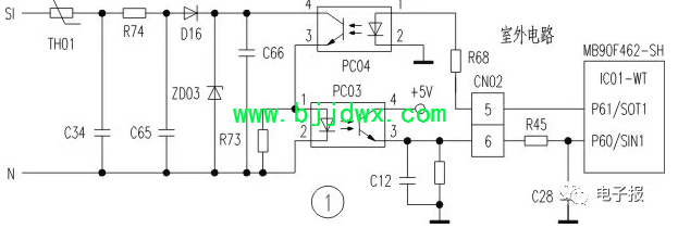

例1.故障现象:海信KFR-32GW/39BP变频空调器遥控器操作开机时整机无反应。
分析与检修:连续按遥控器传感器切换键4次,显示故障码为7(电源灯和运行灯亮、定时灯闪、高效灯灭),提示室外通讯异常。
参见图1,用数字表直流电压挡测量室外机接线端子SI、N之间的电压在24V/0V交替变化,确认故障发生在室外机。打开室外机,检查室外机电源板,测量光耦PC04输出端4,3脚间电压在240V/0V变化,3脚对N线电压为0V,说明PC04无信号输出,再测PC04输入端1,2脚间为0V,判定故障在PC04之前电路。顺着R68往前逐点测量对公共地端电压,在外机控制板上插件CN02  5脚焊点对地有4.8V/0V变化电压,而CN02  5脚的引线对地无电压,仔细观察发现CN02  5脚脱焊,补焊后故障排除。
      【维修结论】电子电路检修中经常会遇到焊点脱焊的情况,所以检测过程中一定要细心,否则很容易出现误判。像本例故障,在检查出光耦无输出的时候,就不能轻易判定是光耦损坏,应确认光耦输入端的信号是否正常。这样,顺着信号来源往前逐点检测,就会很容易找到故障部位,排除故障也就轻而易举了。

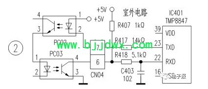

例2.故障现象:海信KFR-2806GW/BP变频空调不开机
分析与检修:将传感器设置为本体传感器方式,连续按两次遥控器的传感器切换键,显示故障码编号为5(电源灯、运行蓝灯闪,运行红灯、定时灯灭),提示为室外通讯故障。按照例1的检修思路,检测至电源控制板上PC02(见图2)1,2脚间无电压,继续检测发现PC02的1脚对地、IPM板上IC401的23脚及29脚对地均无5V电压,说明室外机电路中缺少5V供电。回头再检测电源控制板,发现5V电源的稳压器LM7805(IC02)表面变色,测其输出端无5V电压,而输入端有12V电压,怀疑LM7805损坏,接着检查发现LM7805输出电路的一只滤波电容击穿,更换故障元件后5V供电恢复正常,故障排除。
【维修结论】由于缺少供电电源,室外机微电脑电路不能工作,PC02无驱动信号,输出端始终保持截止状态,通讯回路中断,无信号电流通过,因此室外机微处理器作出通讯故障的判断,从而产生本例故障。
