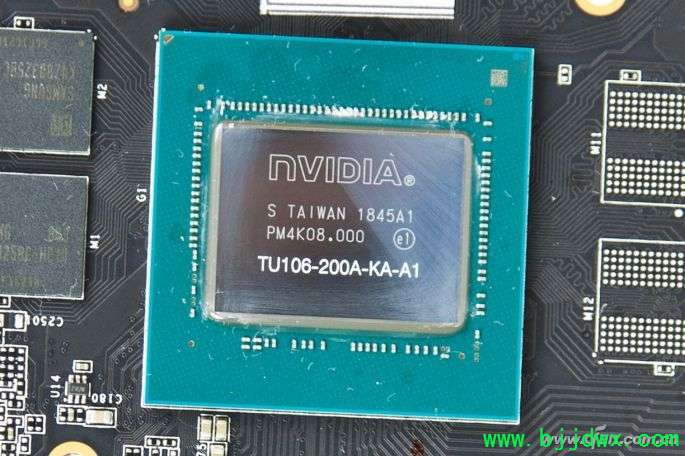

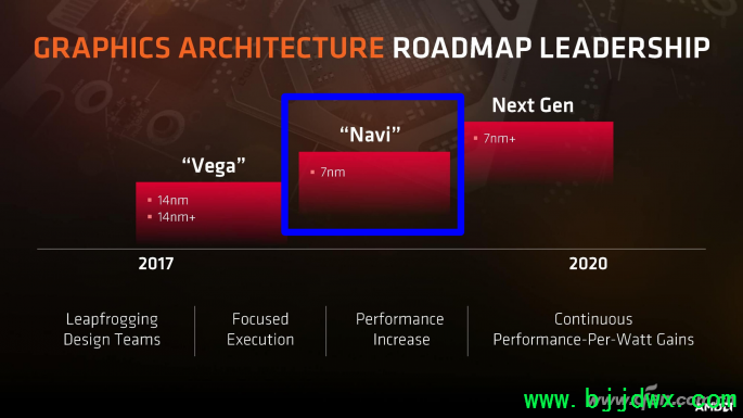

这些GPU芯片的代号一般是“核心代号(缩写)”+序号+版本。比如英伟达现在的GPU核心就是TU(图灵Turing的缩写)10x(发布序号)-xxx(核心规格),AMD则没有核心规格,是Navi(Navi核心)1x(发布序号)。
01

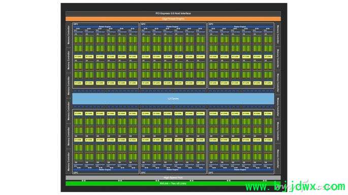

很多小伙伴对GPU序号越大,性能越差这个规律很不理解,其实很简单,现在的GPU都是模块化设计,先推出一个配置最全的芯片,用高端显卡从那些不差钱的高端玩家手里赚一大笔,然后逐步精简芯片里面的模块来推出中端、低端显卡。序号这样排下来,当然高端GPU的序号数字小,低端的序号数字大了。
02

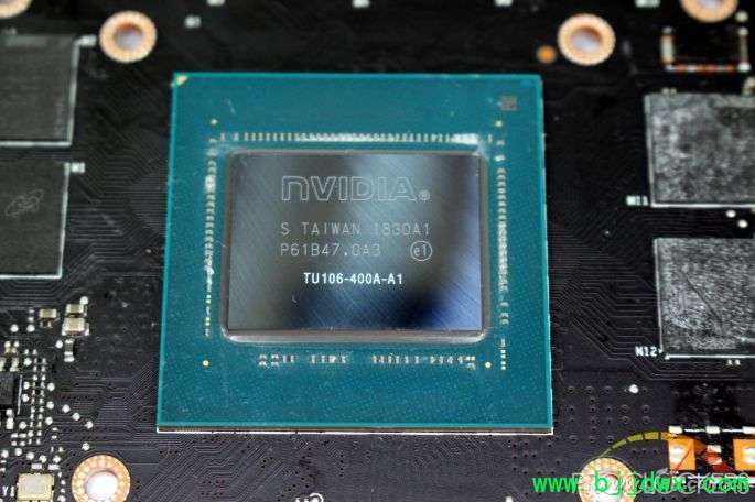

然后就是重点啦,那么是不是序号就可以完全代表性能呢?比如前面提到的TU104就肯定比TU106要强呢?那可不一定,这就要看核心规格了,它代表的是核心的不同配置,而且常常指代了性能水平。比如RTX 2060和RTX 2070的芯片就是TU106-200/300和TU106-400。

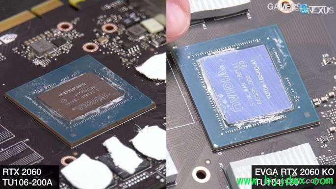

这下大家应该就知道了吧,RTX 2080的芯片是TU104-400,而RTX 2060 KO是TU104-150,看这个规格数字,大概RTX 2060 KO的性能也就相当于RTX 2080的一半还低,性能肯定有巨大的差异。
05
至于怎么看RTX 2060 KO的这块芯片,小编认为,规格差这么多说明有着巨大改变,估计有大量CUDA核心出现问题造成的残次品,想开核恐怕有点困难,即使成功估计也远远达不到RTX 2080的规格,大家别抱太大希望。不过呢,因为TU104这种高端芯片肯定是优先选用最好的硅片等原料制造,所以超频能力嘛,真的很期待哦。
