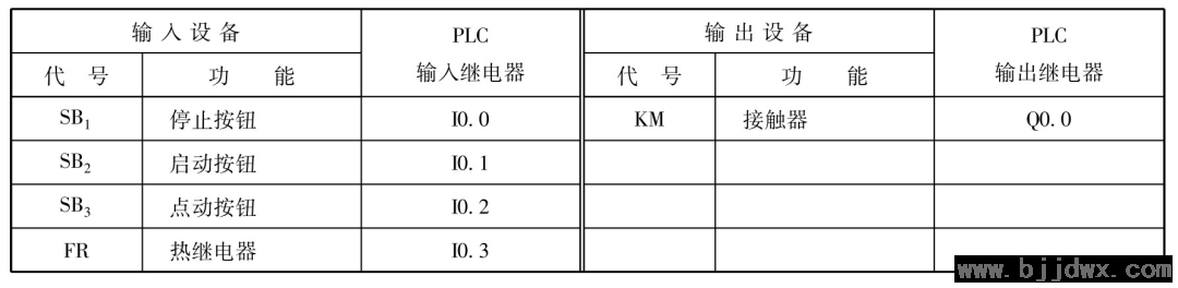

有些设备的运动部件的位置常常需要进行调整,这就要用到点动调整功能。这样除了上述启动按钮、停止按钮外,还需要增添点动按钮SB3,PLC的I/O配置如图:
PLC的I/O配置

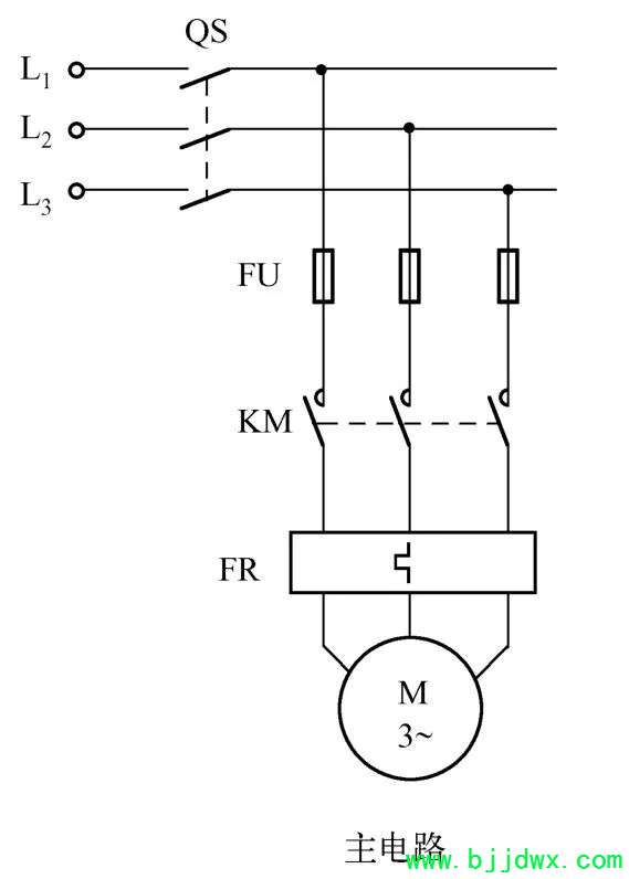

PLC控制电路的主电路:

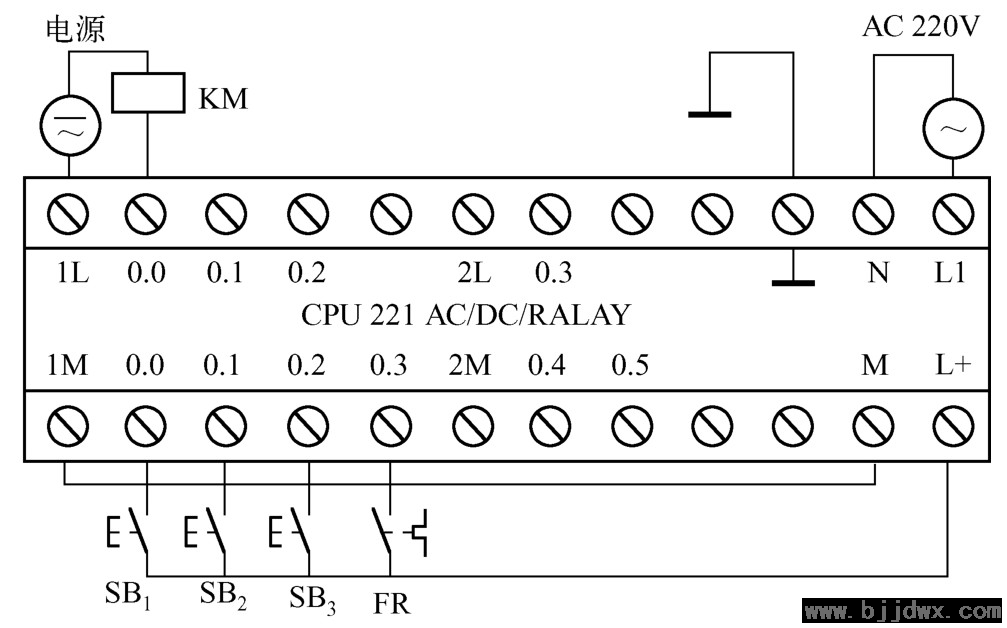

PLC的I/O接线:
PLC的I/O接线

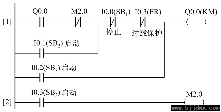

2. 梯形图
PLC控制电路的梯形图:
 梯形图
3. 电路分析:
在继电器控制电路中,点动的控制是采用复合按钮实现的,即利用动合、动断触点的先断后合的特点实现的。而PLC梯形图中的“软继电器”的动合触点和动断触点的状态转换是同时发生的,这时,可采用梯形图中的位存储器M2.0及其动断触点来模拟先断后合继电器的特性。该程序中运用了PLC的周期循环扫描工作方式而造成的输入、输出延迟响应来达到先断后合的效果的。注意:若将M2.0内部线圈与Q0.1输出线圈两个线圈的位置对调一下,则不能产生先断后合的效果。

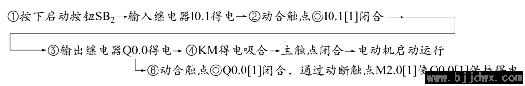

4. 电路工作过程
(1)点动
(2)连续运行
