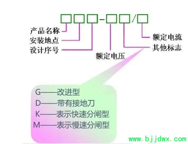

(高压隔离开关型号)

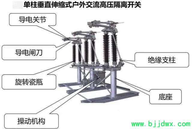

(高压隔离开关结构)

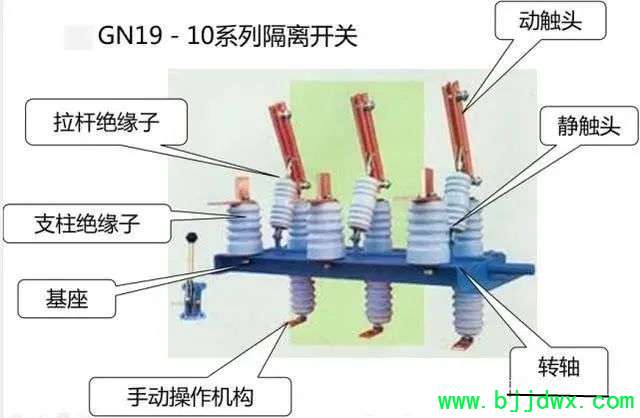

(GW19-10系列隔离开关)

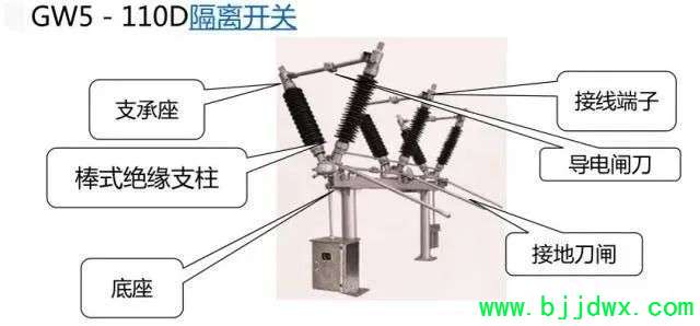

(GW5-110D系列隔离开关)
开关由底座、棒式支柱绝缘子、导电闸刀、左右触头和传动部分等组成,也称为V型隔离开关。根据需要该隔离开关可配装接地闸刀,广泛用于35~110kV电压等级中。
