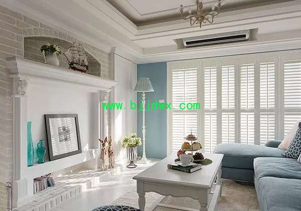

在设计前,有时候业主考虑为了整齐,会让吊顶和家具齐平,或者和门框齐平,施工完成后发现吊顶太深,想整体往浅做。这个时候返工工作量就会很大。
因此在前期设计中,一定要实地划线,做好全面的3D图,有时候设计公司会出45度俯视效果图,往往会忽略吊顶的最终效果,容易造成效果图盲区。
