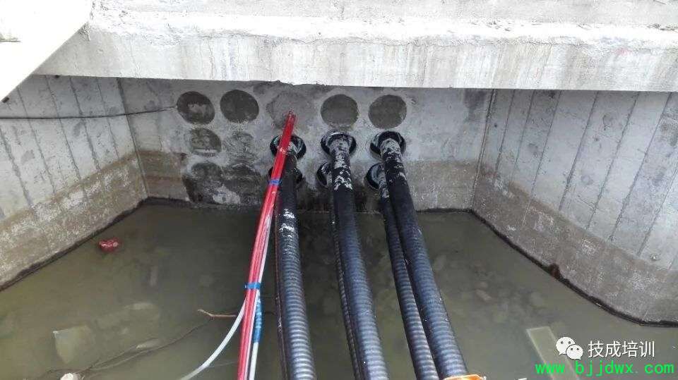

一般而言,电缆进水后,在电磁场的作用下会发生“水树老化”现象,电缆损坏只会是时间问题,最终会导致电缆击穿。
二、电缆里面有水的原因
1,电缆敷设保存时,两端电缆头并没有进行密封处理或者密封性不好,水汽渗入电缆内部。
2,电缆敷设过程中,电缆头密封不好且浸泡在水中,或者在穿管敷设时,电缆外绝缘皮破裂,水渗入电缆。
3,电缆敷设完成后,两端的电缆头没有及时制作,长期暴露在空气中或者潮湿环境中。
4,电缆供电运行过程中发生过局部电缆击穿,水渗入电缆。
当然还会有很多其他的原因,这里就不一一列举了。
三、电缆里面有水的解决方案
1,电缆敷设后及时进行电缆头制作,并且完成接线,将隐患消灭在萌芽中。
2,如果只是电缆两个端头进水,只需要截掉两端头,并且重新做电缆头接线即可。
3,如果电缆有明显进水点,则需要在进水点附近截断电缆,进行中间接头制作。
4,室外电缆井或者电缆通道内不可避免要有积水,尽量将电缆用支架托高固定。
5,用专门的热氮气进行电缆内部加压干燥处理,一般都没有这么专业的设备。
6,对电缆定期进行耐压泄露试验,确保及时了解电缆的运行状态。
总的而言:电缆进水最好的解决方法就是预防!预防!预防!一旦进水,很大程度上都需要换电缆,几近报废!
