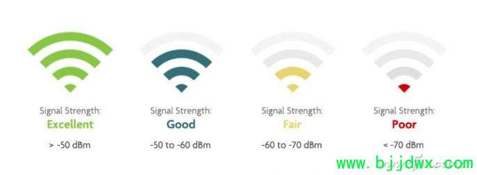

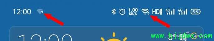

其实大家从手机电脑上用几个弧形来表示的是Wi-Fi信号电磁波的强度,也就是能量有多高。它与电磁波中搭载了多少网络数据无关,大家可以试试拔下【路由器】连接外网或调制解调器的网线,虽然已经断网,但信号强度是不会变的,只是在旁边出现一个小小的感叹号,或者新增一个小图标表示上网有问题。
01
另外,所谓的满格也不说明信号强度就是100%,因为所谓的信号强度使用dbm来标识,它是一种指数单位,每相差10dbm,都说明信号有10倍的差距。再看看信号格的定义,在满格显示时,实际上能量差距可达到10倍甚至更多,感觉连接强度有变化其实也不奇怪。

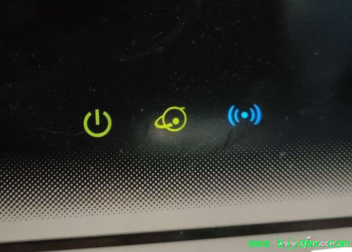

那么信号强度没问题,但上网却频频出现问题到底是怎么回事呢?这里建议大家去关注【路由器】和调制解调器,它们一般都带有网络连接情况的指示灯,在出现网络不稳定时,任何一方的网络连接灯不正常,都说明问题出在它自身或之前的线路上。
03

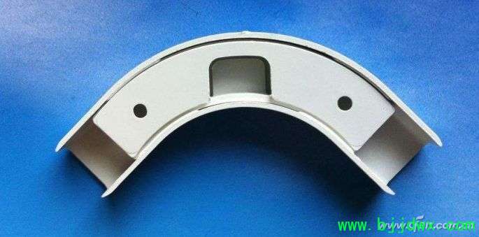

如果【路由器】相关指示灯熄灭、变黄而调制解调器的灯光都正常,则【路由器】或它与调制解调器之间的线缆有问题;而调制解调器的灯光不正常,那么一般是它或者入户的线路出了问题,比如光线是否弯折过度了,接口是否松了,以及前一段时间很常见的,服务商正在升级线路等。
04
家用光纤建议使用光纤弯角器,避免过度弯折
