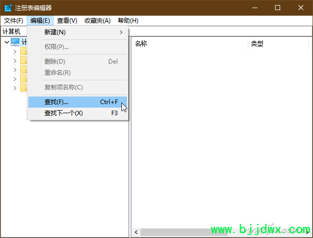

在注册表编辑器窗口中,先将光标点击到注册表目录树的根位置“计算机”;然后点击菜单命令“编辑→查找”(或者直接按下Ctrl+F组合键),启动查找窗口(图2)。

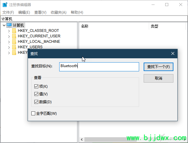

在查找窗口中输入要查找的项目名称,然后选定查看的类别范围,例如只搜索“项”则仅选择“项”即可,若不确定查找的项目所属的类别,则可以将3个复选框都选中,然后点击“查找下一个”按钮(图3)。

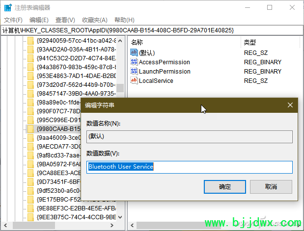

当查到包含有所查项目的条目后,该条目会被点亮,若未看到该关键词,双击点亮条目下的项目,在打开的窗口中即可看到有关项目(图4)。
1901A-ZCB-4
如果注册表中存在多处与所查项目符合的位置,选择执行“编辑→查找下一个”命令(或直接按下F3功能键),即可搜索到下一个符合条件的项目。

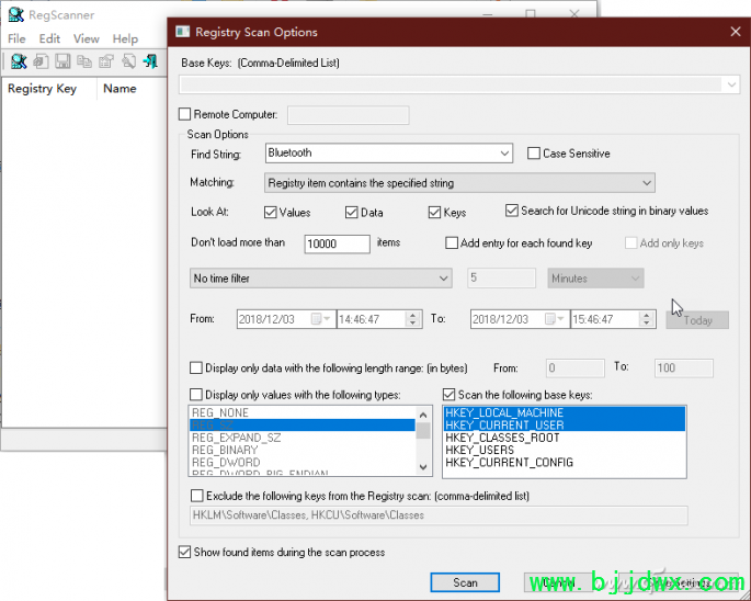

启动RegScaner软件后,会自动打开搜索窗口(点击工具栏上的搜索按钮也能启动搜索窗口)。在搜索窗口的Find String文本框中输入要搜索的项目字串,后面的Case Sensitive表示大小写精确匹配;在Matching下拉列表框中,选择匹配的方式(共有9中选项可选);在Look At后面的复选框列表中,选择匹配的项目类型,分别表示值、数据、项等。下方还可以按照条目限定数、时间区间、注册表结构范围等进行范围圈定。所有选项设置好之后,点击Scan按钮开始搜索(图5)。
