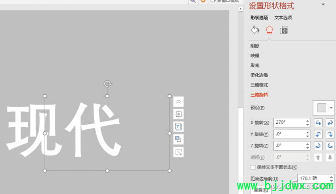

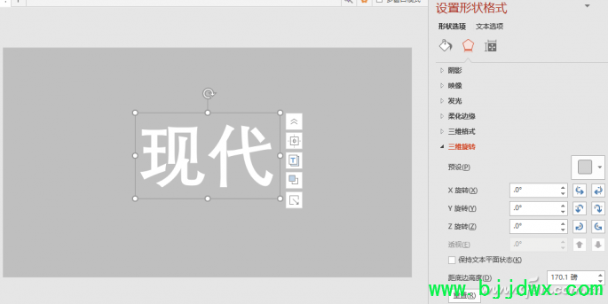

首先,下载并安装好Nordri Tools插件。新建空白幻灯片,设置好背景颜色;插入1个文本框,输入所需要的文字,调整好大小及字体。右击文字,选择“设置形状格式”,在右侧选择“形状选项卡→大小与属性”选项卡,记下形状的宽度,如“12厘米”,再选择“效果”选项卡,展开“三维旋转”,在“距底边高度”处输入宽度的一半(注意要带单位),如“6厘米”,回车后就会将自动转换成相应的磅数(图1)。
1901A-3DTXT-1
接下来,复制这个文字,粘贴一份出来,将复制出来的文字“三维旋转”的X旋转设置为270度,这样字体正会往左偏,然后消失不见(图2)。

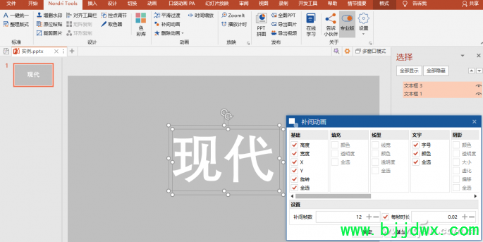

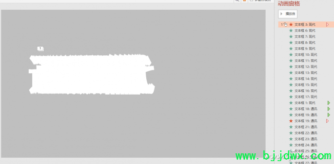

选中幻灯片中的文字,点击“选择→选择窗格”,在选择窗格中按住Ctrl键选中所有文本框。选择“Nordri Tools”选项卡,点击“补间动画”,在弹出窗口设置补间帧数为12,时长为0.02,当然也可以根据自己的需要设置帧数和时长,以达到自己所需要的效果(图3)。
1901A-3DTXT-3
确定后就会出现好多个文本框,全部选定它们,在“格式”选项卡中将它们设置为水平居中、垂直居中。这样,就实现了文字的3D旋转(图4)。

同理,再插入同样字体、大小的文字,设置好距底边的高度,复制出的文字旋转由右侧旋转90度。选中所有文字,将它们水平居中、垂直居中。最后,将文本框1的旋转也设置成270度就大功告成了(图5)。
