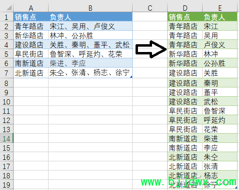

表格内同一个部门的人员姓名都挤到一个单元格内,如何才能把这样的数据转换成一人一格的列表呢(图1)?其实,利用拆分列及逆透视列就可以轻松实现。

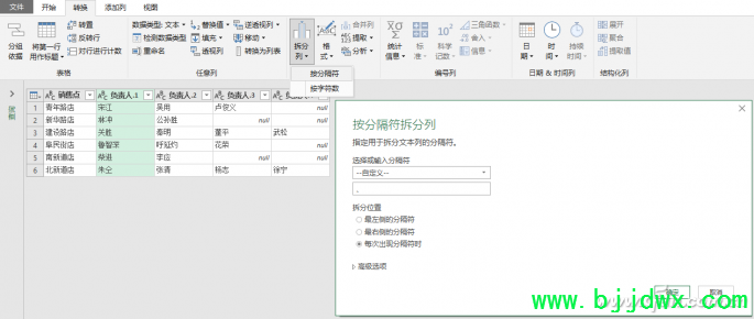

首先,选中数据区域中的任意单元格,选择“数据”选项卡,点击“自表格/区域”按钮,在弹出窗口中会自动选中表中数据的来源区域,即A1:B7,勾选“表包含标题”,确定后,Excel自动打开“查询编辑器”界面。单击“负责人”所在列的列标,选择“转换”选项卡,点击“拆分列→按分割符”,在拆分对话框中,分隔符选择“自定义”,输入“、”(顿号),确定后,“负责人”列就会按人名拆分成若干列(图2)。

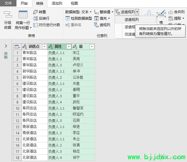

接下来,按住Ctrl键不放,依次选中“负责人”所在的相应几个列,在“转换”选项卡中点击“逆透视列”。这样,所有“负责人”所对应的若干列就合并到1列了(图3)。
