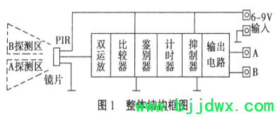

  在当前能源紧张、构建绿色环保健康新社会的大环境下,各种新型的节能自动开关产品应运而生。电灯节能自动开关外围器件很少,节约了空间和成本及调试时间,提高整机可靠胜,如图l为整体结构框图。路灯使用这种节能装置后,将会紧接着周围光线变化自动开关,不会再出现周围可见度较高而路灯依然亮着的情况。而到了夜间,变压器定时开始启用,通过降低电压调暗灯光来节省电能。
  当人体从A探测区走向B探测区,热释电元件的AB单元将先后感应到人体,通过特殊电路的处理可以分辨出来,然后在A输出端子上输出高电平信号;反之当人体从B探测区走向A探测区,在B输出端子上输出高电平信号。
