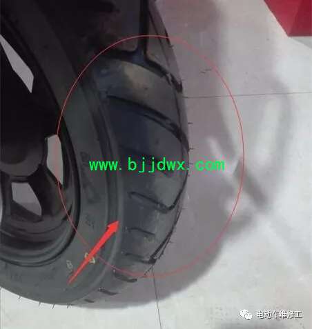

这种花纹的价格也要高一些

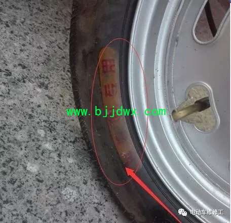

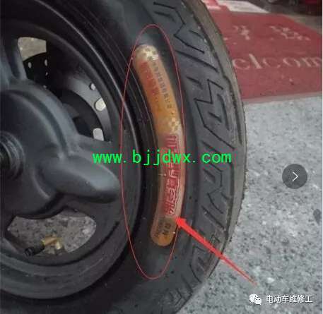

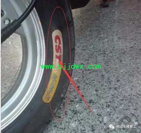

同品牌不同花纹的轮胎也还是有价格差异的。不知道大家有没有注意,有些轮胎上打着某某电动车专用轮胎,像这种胎,其实,这种轮胎大部分都是,便宜轮胎,我们可以从轮胎的另外一侧或旁边可以看到轮胎的品牌名称,不过大部分都是英文。
某某专用
这个是该轮胎的真实牌子
