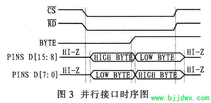

图3给出并行接口的时序图。16位数据通过引脚BYTESWAP进行控制,并按照8位数据传输。当BYTESWAP位为低时,低8位数据由D[7:0]输出,而高8位数据则由D[15:8]输出;当BYTESWAP位为高时,低8位数据由D[15:8]输出,而高8位数据则由D[7:0]输出。将引脚BYTESWAP连接到地址线上,控制其电平高低,即可通过8位数据线读取16位数据。
  并行接口的时序图

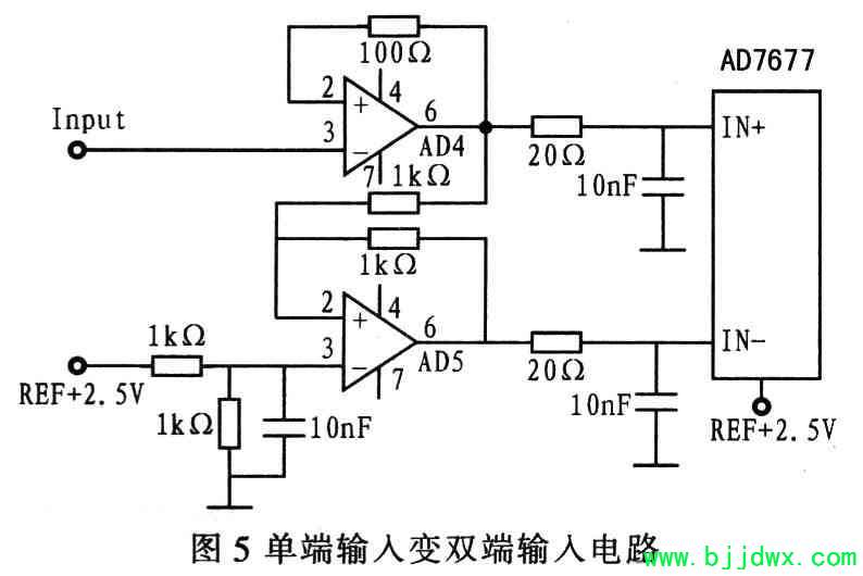

  (4)单端输入变双端输入信号采集系统一般都采用单端信号输入。为了提高共模抑制比,常常需要将单端信号变成双端差分输入。图5给出单端输入变双端输入电路。
  单端输入变双端输入电路
