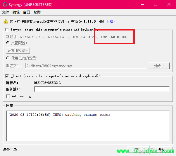

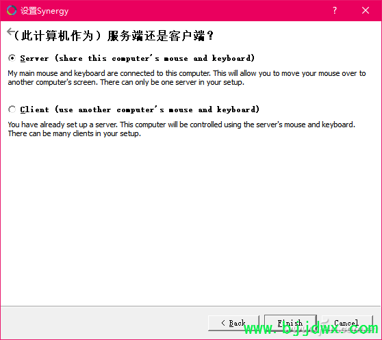

首先在键鼠连接的电脑上安装Synergy 1.5并运行,会出现该电脑是服务端还是客户端的选择。服务端指的就是要使用的键鼠连接的电脑,客户端是指被控制的电脑。这里当然要选服务端(Server),然后点击“finish”按键,在弹出的窗口记住下面的内网IP地址,也就是192.168.x.x。

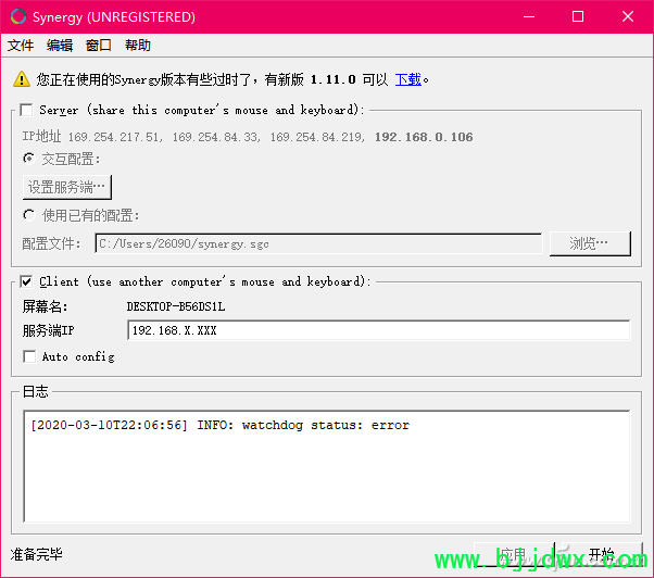

下面在被被控制端安装Synergy 1.5,安装之后选择客户端(Client)并点击“Finish”按键。在弹出的窗口中勾选Client选项,然后在“服务端IP”一栏中填上刚才记下的服务器端IP地址,点击“开始”按键就好了。
