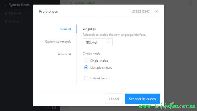

首先下载运行SwitchHosts这款软件(https://github.com/oldj/SwitchHosts/releases),解压后运行文件夹目录中的可执行文件。为了方便后面更好的操作,我们首先点击“File”菜单中的“Preferences”命令。在弹出的对话框中选择“Custom commands”列表中的“简体中文”选项,最后点击“Set and relaunch”按钮,软件的操作界面就会变成简体中文(图1)。

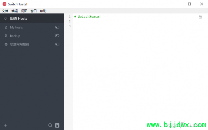

通过SwitchHosts这款软件的左侧列表,我们可以看到三个不同的选项。其中的“系统Hosts”选项就是当前系统中Hosts文件的所有信息内容,如果用户对“系统Hosts”选项中的内容进行了修改,那么原始的Hosts文件内容就会显示到“Backup”选项里面。如果用户不想对原始的Hosts文件进行修改,就可以直接在“My Hosts”选项里面进行设置。SwitchHosts软件的编辑方法,和我们使用文本编辑器的操作一样,但是当我们在SwitchHosts里面点击每一行前面的行号时,软件就会在这一行信息前面添加一个解释符号,从而使得这一条信息失去相关的效果。编辑完成以后点击选项名称后面的开关,就可以激活这个选项中的信息内容。而且用户可以根据需要,只激活其中的一个选项或者同时激活多个不同的选项(图2)。

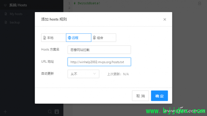

首先在弹出的“添加Hosts规则”对话框中选择“远程”按钮后,在“Hosts 方案名”输入框中设置一个名称,比如我们这里就设定为“恶意网站拦截”。接着在“URL 地址”中输入该规则更新的网页链接地址,然后在“自动更新”列表中选择一个更新时间,通常选择24小时就可以了(图3)。最后点击“确定”按钮,这样软件就会从网络中自动下载该规则的内容,并且在窗口列表中创建一个新的选项。

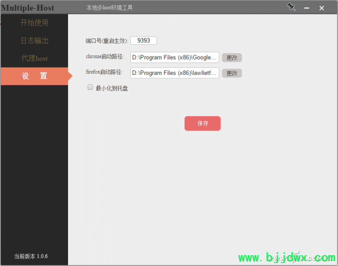

首先下载运行“Multiple-host”这款工具的最新版本(https://github.com/liyangready/multiple-host),该软件可以针对我们常见的谷歌浏览器、火狐浏览器以及IE浏览器等进行专门的信息设置。不过该工具在默认的情况下都是按照浏览器的默认安装路径来进行操作的,如果用户对浏览器的安装路径进行了修改。那么首先需要点击左侧列表中的“设置”按钮,然后根据提示分别修改谷歌浏览器以及火狐浏览器的启动路径并进行保存(图4)。

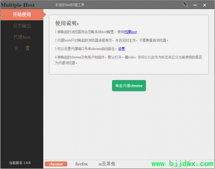

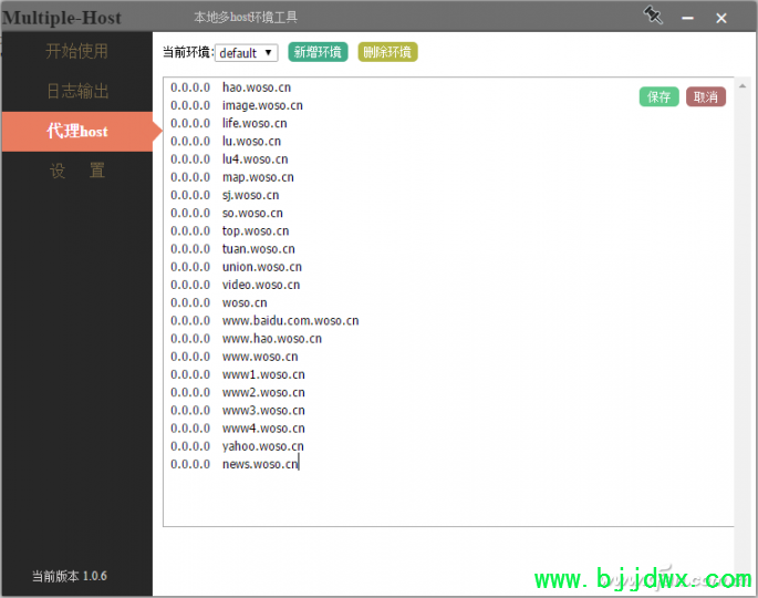

接下来点击工具左侧的“代理host”选项,在右侧窗口中我们就能看到一个默认的虚拟沙箱环境。双击该环境的名称后就可以在对话框中,设置需要的Hosts规则信息,最后点击“保存”按钮进行保存操作(图5)。我们接下来点击“新建环境”按钮,就可以创建不同的Hosts文件,从而更好的对信息内容进行管理操作。然后点击工具左侧的“开始使用”选项,在右侧窗口的下方选择要使用的浏览器类型后,点击窗口正中的按钮就可以让浏览器使用设置的Hosts内容信息进行操作了(图6)。由于我们常见的Hosts信息是保存在虚拟沙箱里面的,因此和系统里面的Hosts文件并不会发生冲突。
