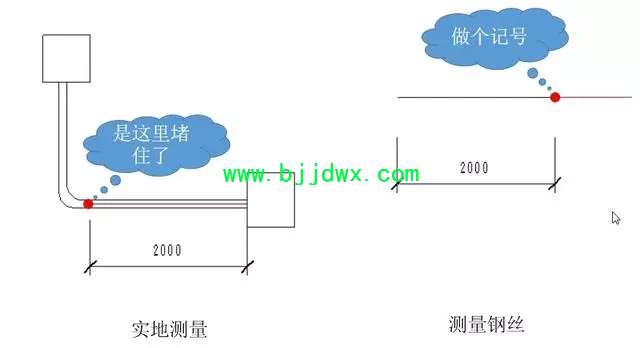

首先要找到堵住的位置
查堵住的位置,有两种方法:
第一种,简单测量
找根钢丝穿进去,直到穿不动为止,然后拔出来。测量长度。
对照线管位置在墙上测量。
这种方法有个前提,一定要准确的知道跑暗线的位置。
假如暗线的位置拿不准,那就用第二种方法。

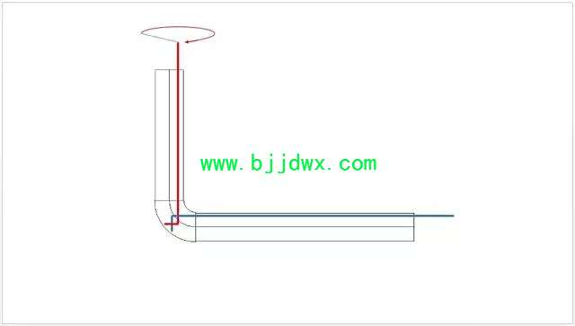

假如堵住的位置是拐弯的地方
要分两种情况:
第一种,不一定是真堵,可以钓鱼。
对电工都会钓鱼,钢丝从两头穿,让他们在弯管的地方相遇,一根不动一根转。
两根钢丝谈恋爱,总有勾在一起的时候。

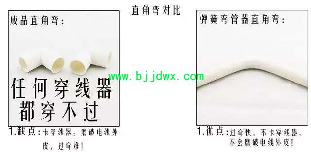

第二种情况,遇到了二百五的电工,采用了成品的弯头

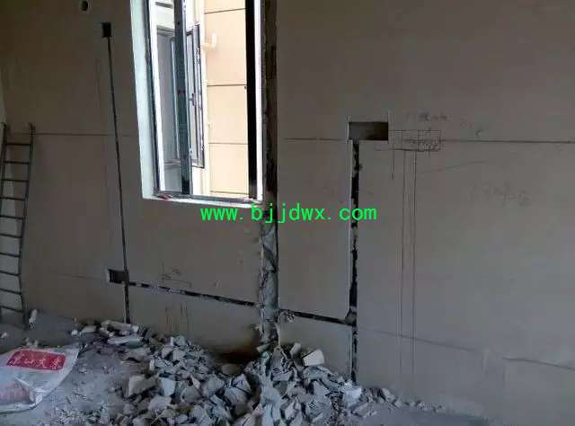

神仙姐姐都没办法,开洞!

第一种,管子破了,混凝土进去了。
还愣着干什么,赶紧开洞啊!

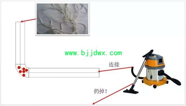

第二种,小石子、碎块堵住的。
在一头连接吸尘器,另一头放个棉线。
吸尘器可以把渣子吸出来,还能把棉线吸进去。然后用棉线带钢丝,用钢丝带电线。
