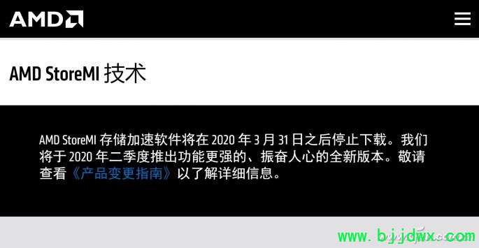

摘要: 使用AMD 400、500主板的小伙伴在安装驱动软件的时候应该会看到一个叫AMD StoreMI的软件,它一般是在主板软件列表而不是驱动里,所以很多小伙伴也就忽略了。可是前几天AMD的一个声明让它又火起来了,原来这个软件被下 ...
使用AMD 400、500主板的小伙伴在安装驱动软件的时候应该会看到一个叫AMD StoreMI的软件,它一般是在主板软件列表而不是驱动里,所以很多小伙伴也就忽略了。可是前几天AMD的一个声明让它又火起来了,原来这个软件被下架了,而细看声明发现原来它是免费的硬盘加速功能啊,这下免费“大餐”没吃上,有种“错失了一个亿”的感觉。

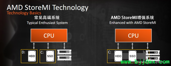

AMD StoreMI磁盘加速技术的作用是将SSD和部分内存与机械硬盘融合为一个整体,辅以智能化的智能数据预测等技术,大幅提升存储部分的读写速度。简单地说,它其实就是让相对高速的SSD、内存作为硬盘的大容量缓存,这样硬盘就有了几GB甚至几十GB的巨大缓存,而且常用程序还可以“常驻”在融合盘的SSD部分中,再次开机后仍然那么快。

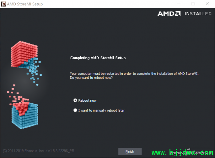

那么废话不多说,咱们就开始用起来,亲身体验下吧。首先解压并安装我们提供的文件,安装完毕后选择重启电脑(Reboot now)并点击“Finish”按键。

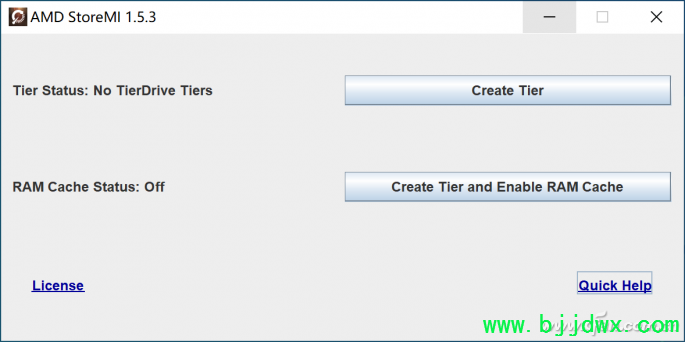

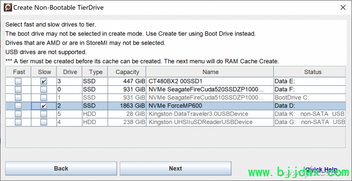

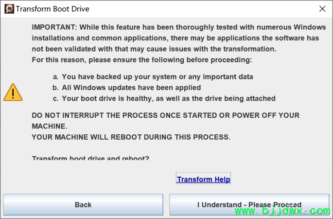

重启后打开安装好的StoreMI就可以选择建立融合硬盘了。这里有两个选项,如果内存高于10GB的话,建议选择第二项,将划出2GB内存作为缓存,可以进一步提升性能。选择后会让大家选择是否作为启动盘,如果选择yes,则会提供转移启动盘数据的页面,并且需要再次重新启动。
04
05

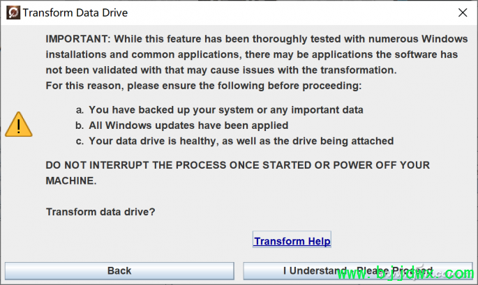

小编建议大家第一次尝试不要选择启动盘模式,还是给我们的存储硬盘做个加速体验下吧。具体操作超简单的,只要在跳出的窗口中选择希望融合的盘符,然后点击Next,在警告页面中选择“I understand-Please Proceed”就好了。融合后SSD部分会成为机械硬盘的空白容量,大家要在磁盘管理界面中对其进行分区、格式化,才能发挥加速作用。

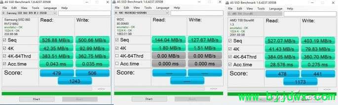

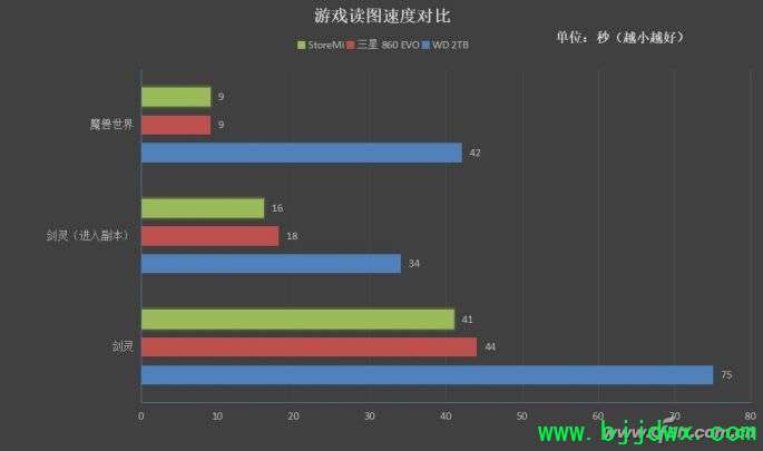

StoreMI能带来多大的性能提升呢?我们用加速前的SSD、机械硬盘和融合硬盘性能做个比较吧。为了避免内存速度的影响,我们采用了无内存参与的StoreMI系统。
08
在一般的读写操作中,StoreMI融合盘与SSD达到了同一水平,远高于机械硬盘。不过因为机械硬盘的参与,在响应速度等方面还是要差一些,也就是说它在读取突发性的,不常用的数据时,实际速度与机械硬盘更接近。当然一般来说,这种情况还是比较少出现的,所以总体来看,StoreMI是真的够“香”。
09
