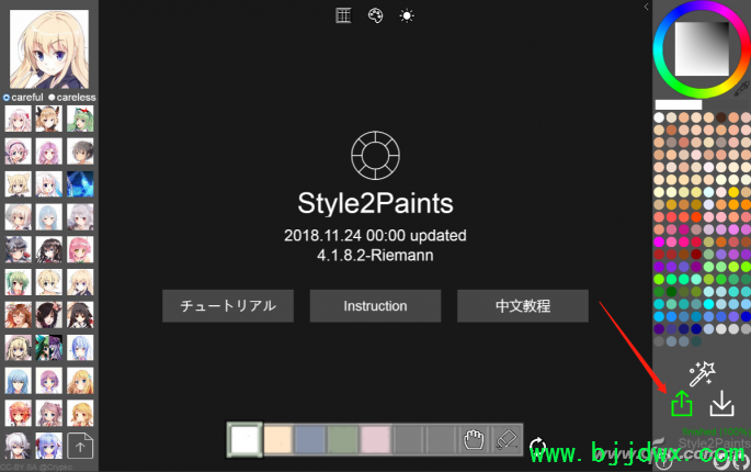

首先我们准备一张需要上色的原稿,然后打开https://s2p.moe,点击“上传”按钮,按提示将需要上色的原稿上传到网页(图1)。需要注意的是,因为服务免费,所以服务器对在线用户有限制,如果提示用户过多,请等待其他在线用户退出才可以使用。
201901ctss01
图1 上传原稿

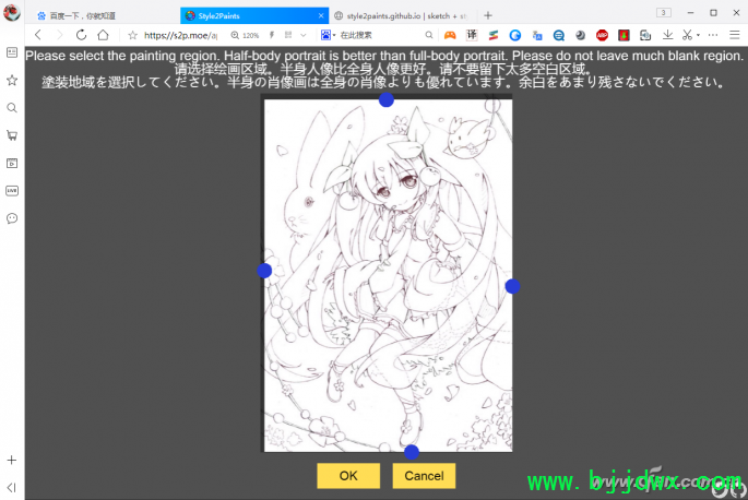

成功上传后在网页可以看到一个类似画图的画布,为了达到更好的自动上色效果,这里可以依次拖动调整滑块进行要调整,这里注意尽量不要在画布上出现太多的空白区域,初次操作尽量选择更小区域(如半身像比全身像更容易上色)完成选择后点击OK(图2)。
201901ctss02
图2 选择区域

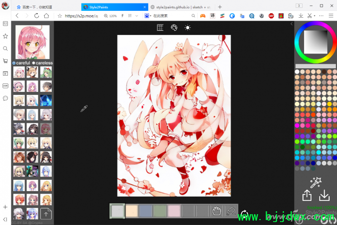

可以看到网站已经内置很多AI画师的设置,上色的操作非常简单,我们只要在右侧面板简单的点击,原稿就会被自动完成上色,可以看到上色的速度非常快,而且效果也较为专业(图3)。
201901ctss03
图3 自动上色

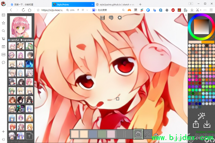

小提示:在内置上色效果中有两种模式,分别为:
细心模式 (careful mode),选择该模式后人工智能会细心地涂抹平滑,颜色效果更为精细,但是这个模式下的人工智能会限制自我的发挥,并不能自动获得最佳效果,建议老手使用这个模式,可以在后期进行更多的人工处理。
粗心模式 (careless mode),人工智能会自己发挥,但是可能细节上会出现丢失,不过对于普通用用户来说,这种上色效果已经足够,建议新手选择使用。
完成自动上色后,如果查看上色的细节,可以滚动鼠标对上色的图片进行缩放,通过点击手势图标进行图片的移动,方便我们对每个上色的部位进行详细的查看(图4)。
201901ctss04
图4 查看上色细节
