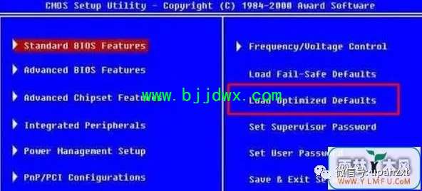

BIOS是个人电脑启动时加载的第一个软件,是电脑启动的时候最先读取信息的位置,对电脑能否正常启动起着重要作用,假如设置不当的话可能导致电脑无法正常引导启动。假如电脑出现无法正常启动的故障时,我们可以通过恢复BIOS出厂设置来完成未知错误的修复。现在就来说说宏碁bios恢复出厂设置的方法。
     开机出现画面的时候赶紧按F2进入BIOS。如下雨林木风U盘启动工具图所示:
     把BIOS内选项移动到“Load Optimized Default”并按下回车,如下雨林木风U盘启动图所示:
     选择“OK”按下回车就可以恢复出厂设置。另外,还有一种实现恢复BIOS出厂设置的方法,就是将主板上的纽扣电池拆下,并保持十五秒以上,再安装上去,就可以消除BIOS信息,使其恢复出厂设置。
