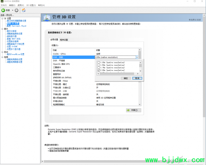

我们首先在桌面点击右键,呼出NVIDIA控制面板,在左侧选项中选择“管理3D设置”,在右侧的相应界面中可以看到3D相关设置。然后选择其中的第二项——“DSR”因数,其选项均为倍数,可以理解为目前分辨率的倍数,这里建议大家选择整倍数,比如2.0×、4.0×。
01

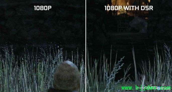

DSR全称是Dynamic Super Resolution(动态超级分辨率),就是使用更高分辨率处理画面,因为高分辨率画面中会有更多细节,图形也更圆滑平整,即使放到低分辨率显示器上效果也会变得更好。而我们选择的2.0×、4.0×就是DSR画面相对于原始分辨率的倍数。
02

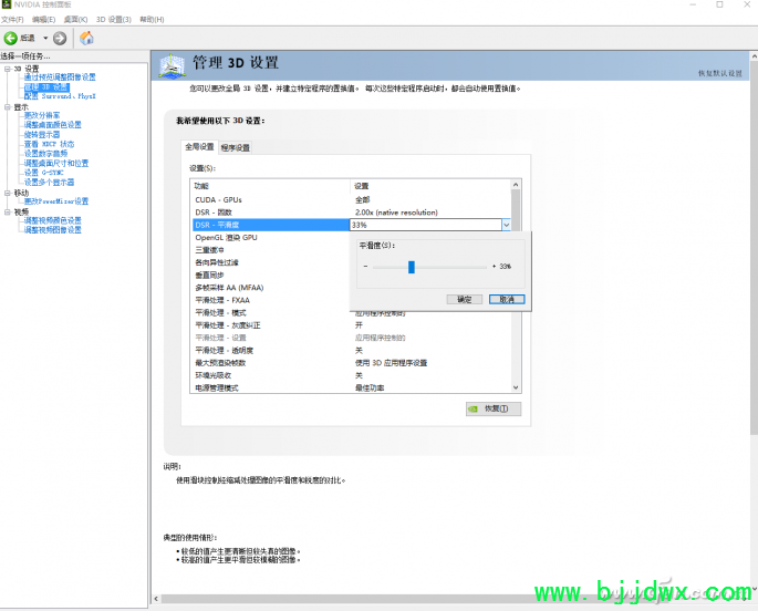

除了DSR因数外,我们还可以在下面的选项中选择“DSR-平滑度”,这就是将高分辨画面“缩小”显示的时候,显卡对画面自动进行的平滑处理,一般33%就足够用了。
03
