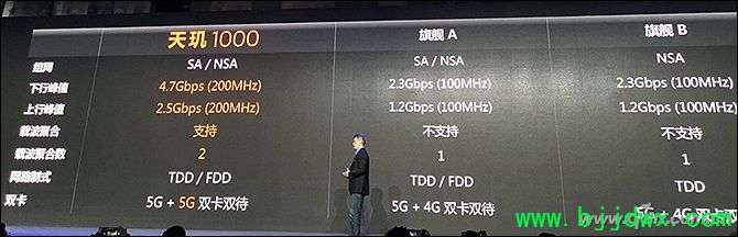

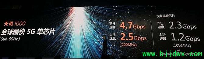

联发科在发布天玑1000时,曾称其是“全球最快5G单芯片”,理论最高(峰值)下行速率可达4.7Gbps。
01
作为对比,以骁龙855(外挂骁龙X50基带)和麒麟990 5G(集成巴龙5000基带)为代表的第一批5G Soc的最高下行速率却只有2.3Gbps。

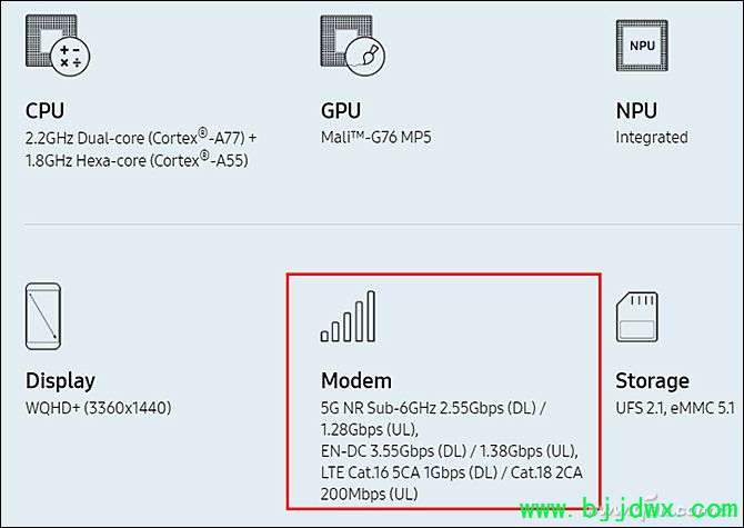

我们以Exyno 980为例,看看三星官网对这颗SoC网络性能的描述,它支持3种网络模式,不同模式下的网速都是不一样的。
04
5G NR Sub-6GHz 2.55Gbps(DL)/1.28Gbps(UL)
这一行信息是指Exyno 980在Sub-6G(5G标准频段)下,其理论最高下行速率(DL)为2.55Gbps,理论最高上行速率(UL)为1.28Gbps。在这个模式下,Exyno 980的网络性能其实是和骁龙855+骁龙X50和麒麟990 5G差不多的;
LTE Cat.16 5CA 1Gbps(DL)/ 2CA 200Mbps(UL)
这一行信息是指Exyno 980在传统4G网络环境下,理论最高下行/上行速率分别为1Gbps(LTE Cat.16)和200Mbps(Cat.18);
EN-DC 3.55Gbps(DL)/1.38Gbps(UL)
这一行信息是指Exyno 980支持5G双连接(EN-DC)技术,在4G和5G网速叠加状态下的理论最高下行/上行速率分别为3.55Gbps和1.38Gbps。
通过表1可见,联发科天玑1000在Sub-6G频段下最高下行速度是4.7Gbps,比Exyno 980在5G双连接的速度还要快,这是为什么呢?

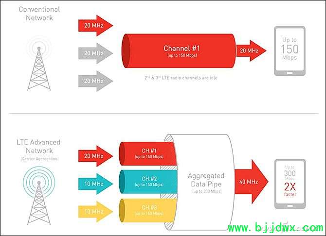

答案很简单,无论是骁龙855+骁龙X50、麒麟990 5G还是Exyno 980,它们都不支持Sub-6G频段下的载波聚合(Carrier Aggregation,简称CA)技术,网络带宽只有100MHz。而天玑1000则支持双载波聚合(2CA),可以将2个100MHz的载波进行聚合,从而实现对于200MHz带宽的利用,不仅可以将5G终端的5G信号覆盖提升30%,上下行速率也因此提升了一倍,即从竞争对手的下行2.5Gbps→4.7Gbps,上行1.2Gbps→2.5Gbps。
载波聚合技术是指通过将多个连续或非连续的载波(Component Carrier,简称CC)聚合成更大的带宽,从而提高频谱资源利用率,提升上下行速率,给用户带来更好的体验。载波聚合技术在4G时代就已经有了比较广泛的应用,此前的4G+也正是通过载波聚合技术来实现的。

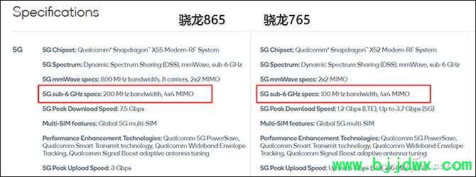

而5G SoC到底支不支持5G载波聚合技术,我们可以登录芯片品牌的官方网站查询,通过骁龙765和骁龙865的对比就不难发现只有后者才支持200MHz带宽的双载波聚合技术。

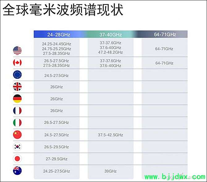

5G时代,3GPP在标准中对5G的频率做出了规定,将其划分为2大部分。其中频率在6GHz以下(450MHz~6GHz)定义为Sub-6频段(又称FR1频段),而24.25GHz~52.6GHz的部分就属于mmWave频段,也就是我们常说的“毫米波”频段了(又称FR2频段)。
和2G/3G/4G时代相同,无论是Sub-6频段还是毫米波频段又被不同国家和地区的运营商“瓜分”。可以预见,未来的5G手机也有“x模x频”之别,想实现真正的“全球通”需要购买支持更多Sub-6和毫米波频谱的手机。
08

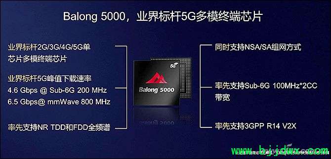

实际上,无论骁龙X50还是巴龙5000基带,它们本身也是支持毫米波的。华为在2019年初公布巴龙5000的性能数据为Sub-6GHz频段最高4.6Gbps(需搭配双载波聚合技术),毫米波频段可达6.5Gbps。
09
可惜,当它们与骁龙855和麒麟990联姻后,毫米波也随载波聚合技术一起出局了。

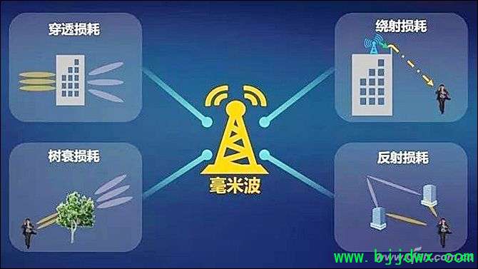

可惜,毫米波也存在很多先天缺陷:它的频谱容易衰减,无法传播到很远的距离。由于毫米波波长短,衍射能力不强,它对建筑物的穿透力几乎没有,还受限于很多环境因素影响。比如水分子对于这些频谱的吸收程度就很高,下雨时或穿过树木、家具和人体时信号的衰弱非常快。

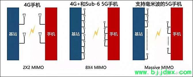

在未来的5G时代,我们身边会出现更多基于波束成形技术和大规模MIMO(Massive MIMO)等技术(解决了其短距离的定向穿透能力)打造的“室内毫米波基站”,它们相当于一个个“超级Wi-Fi热点”,可为一定区域内的大量密集人群提供超高速、低时延、高可靠的移动网络,以往在万人体育场观看演出时手机没信号、经常断网的情况将成为历史。
总之,我们不要指望户外的基站信号塔可以释放毫米波的荣光,“室内毫米波基站”这种“小基站”才是毫米波普及的关键要点。同时,一款5G手机哪怕搭载了支持毫米波的SoC,要想支持这一功能也需要在内部加入豪华的Massive MIMO天线阵列。
12
问题来了,在寸土寸金的手机体内,加入Massive MIMO天线需要付出更多的研发和物料成本,以搭载骁龙765的Redmi K30 5G版为例,其天线规模已经比4G手机增加了1.4倍,但依旧不支持毫米波,可见这个技术背后所需要付出的代价了。

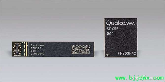

好消息是,高通已经针对毫米波推出了专用的QTM525天线模组,它是一套完整的、可与骁龙X55基带芯片搭配使用的射频解决方案,为支持6GHz以下频段和毫米波频段的高性能5G移动终端提供从调制解调器到天线的完整系统。QTM525可以直接嵌入到手机内部,省去复杂的传统天线布局,而且依旧可以将手机厚度控制到8mm以内,不会影响手机的便携性。未来,这种模块化的毫米波天线模组有望成为主流。
