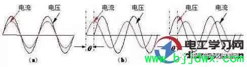

     我们知道,电阻是消耗功率的器件,电容可以储存电场能,电感能储存电磁能。日常所用的交流电在纯电阻负载上的电压和电流是同相位的,因此,他们之间的相位差q = 0°,如图下图所示;
不同性质负载上的电流电压关系
     交流电在纯电容负载上的电压和电流关系是电流超前电压90°(q =90°),如图(b)所示;交流电在纯电感负载上的电压和电流关系是电流滞后电压90°(q = -90°),如图下图公式所示。
     那么,怎么解释功率因数呢?电阻负载上的有功功率就是视在功率,即二者相等,所以功率因数F=1。而在纯电容和纯电感负载上的电流和电压相位差90°,所以功率因数F=cosq = cos90°=0,即在纯电容和纯电感负载上的有功功率为零。
