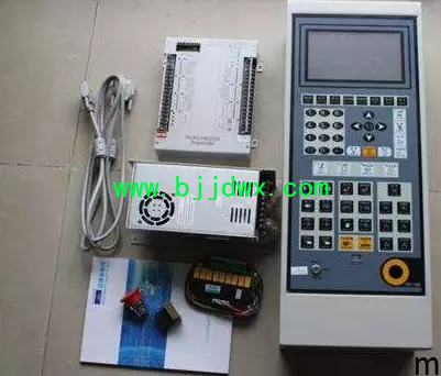

方法一:先看后量
使用工具:万用表、放大镜
当手拿一块待修的注塑机电路板,良好的习惯首先是应对其进行目测,必要时还要借助放大镜,看什么呢?
主要看:
1、是否有断线;
2、分立元件如电阻、电解电容、电感、二极管、三极管等时候存在断开现象;
3、注塑机电路板上的印制板连接线是否存在断裂、粘连等;
4、是否有人修过?动过哪些元器件?是否存在虚焊、漏焊、插反等操作方面的失误;在确定了被修件无上述状况后,首先用万用表测量注塑机电路板电源和地之间的阻值,若阻值太小,才几个或十几个欧姆,说明注塑机电路板上有元器件被击穿或部分击穿,就必须采取措施将被击穿的元器件找出来。具体办法是给被修电路板供电,用手去摸注塑机电路板上各器件的温度,烫手的将是重点怀疑对象。若阻值正常,用万用表测量板上的阻、二极管、三极管、场效应管、拨段开关等分立元件,其目的就是首先要确保测量过的元件是正常的,我们的理由是,能用万用表解决的问题,就不要把它复杂化。
方法二:先外后内
使用工具:电路在线维修仪
假如情况允许,最好是找一块与被维修板一样的好板作为参照,然后使用一起的双棒VI曲线扫描功能对两块板进行好、坏对比测试,起始的对比点可以从端口开始,然后由表及里,尤其是对电容的对比测试,可以弥补万用表在线难以测出是否漏电的缺憾。
方法三:先易后难
使用工具:电路在线维修仪、电烙铁、记号笔
为提高测试效果,在对注塑机电路板进行在线功能测试前,应对被修板做一些技术处理,以尽量削弱各种干扰对测试进程带来的负面影响。具体措施是:
1、测试前的准备将晶振短路,对大的电解电容要焊下一条脚使其开路,因为电容的充放电同样也能带来干扰。
2、采用排除法对器件进行测试对器件进行在线测试或比较过程中,凡是测试通过(或比较正常)的器件,请直接确认测试结果,以便记录;对测试未通过(或比较超差)的,可再测试一遍,若还是未通过,也可先确认测试结果,就这样一直测试下去,直到将板上的器件测试(或比较)完,然后再回过头来处理那些未通过测试(或比较超差)的器件。对未通过功能在线测试的器件,仪器还提供了一种不太正规却又比较实用的处理方法,由于仪器对注塑机电路板的供电可以通过测试夹施加到器件相应的电源与地脚,若对器件的电源脚实施刃割,则这个器件将脱离注塑机电路板供电系统,这时再对该器件进行在线功能测试,由于注塑机电路板上的其他器件将不会再起干扰作用,实际测试效果等同于“准离线”,测准率将获得很大提高。
