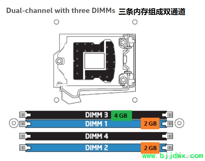

其实小伙伴大可不必为这事儿烦恼,因为从挺早开始,处理器就开始支持非对称的双通道模式了。有4个插槽的主板是最方便的,原先即使是双内存也不会浪费,把两条小容量内存放到一个通道的两个插槽中,新的大容量内存插在另一个通道插槽中就行,比如(4+4)+8的方式,也可以凑成双通道。
英特尔官方网站的示意图

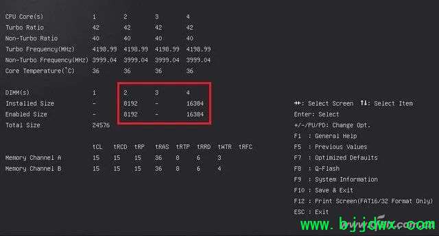

至于已经固定了一条内存的笔记本或者双插槽的主板,就只能用上一大一小的两条内存了,这样也能组双通道吗?没错,不过双通道部分的容量只有小容量那条×2,剩余的容量倒也不会浪费,不过就是作为单通道使用了。

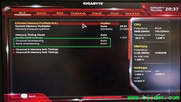

一般来说,电脑会自动识别并组成这种双通道模式,如果没成功的话,大家可以看一看BIOS的内存相关设置中是否有类似dual channel、Rank一类的选项,把它打开或设置成AUTO就好了。

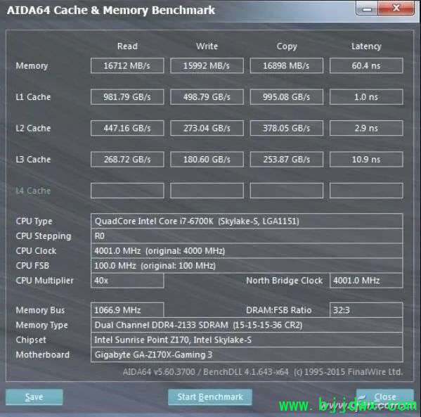

在实际测试中可以看到,不对称的双通道内存模式中,系统会很聪明地优先使用双通道,只有内存需求过大时才会调用单通道内存部分,性能还是有一定保证的。

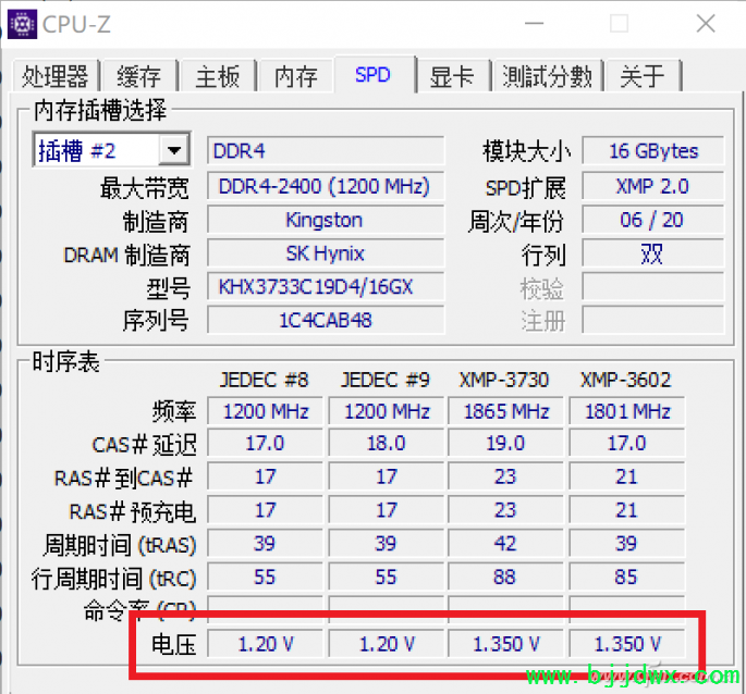

所以说,现在升级内存的时候,容量真的只是小问题,小伙伴们真正的关注点应该在频率、响应、电压方面。毕竟两条内存的频率和响应值越接近,性能越不会浪费。而电压更是要尽量保持一致,正确设置,不然轻则内存供电不足,总是不稳定,重则可是会影响使用寿命甚至烧内存的。
有些内存在高低频率下需要的电压不同,这点在设置、使用时也要注意
