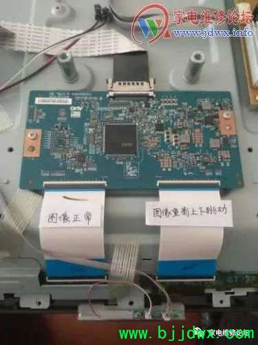

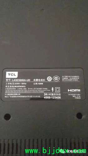

摘要: TCL液晶电视L43E5800A-UD图像重影、上下抖动。开盖首先按照先易后难的原则,清洁逻辑板上的三根排线,故障依旧。取开右(面对电视机背面)半边排线,从镜子里看到左半边图像正常,右半边黑屏,复原右排线,取开左半 ...
TCL液晶电视L43E5800A-UD图像重影、上下抖动。开盖首先按照先易后难的原则,清洁逻辑板上的三根排线,故障依旧。取开右(面对电视机背面)半边排线,从镜子里看到左半边图像正常,右半边黑屏,复原右排线,取开左半边排线,右半边黑屏,左半边图抖动。断定故障是在左半边。
在通电十几分钟后手触摸到右半边屏下角往上四五公分处发热发烫。屏内故障。企图卸开屏检查一番。但是折腾了好长时间,没有卸开屏,因为此屏背壳是整块铁皮,上左右没有螺丝,只有下边可以拆开,担心屏出意外,无法给客户交代。放弃维修
客户来了,情况给他讲过了,客户说屏坏啦那就不要啦,卖给你吧。我说不要,最后客户执意让留下这个破烂。闲下来又打开进行研究。照着论坛大侠的经验,摸索着用纸条隔离法,当垫到右半边排线73.72.71.70.69.68.时从镜子里看到清晰稳定的画面。心情有多好,我想师傅们都能提会得到。这样的修复方法确实救活了43寸液晶屏,具体能使用多长时间,有待考证后,再来分享。
