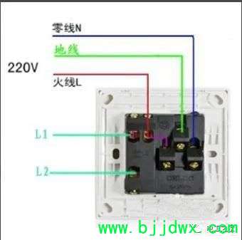

常用的五孔插座接线,红色为火线,蓝色为零线,地线为黑色或者黄%色
2020-4-30 16:12| 发布者: 好人| 查看: 756| 评论: 0
摘要: 接线之前分清,一般红色为火线,蓝色为零线,地线为黑色或者黄%色。五孔插座的内部已经连好线了,我们只要对应的接入电源就行了。插座的背面有五个接线柱,分别标有 L、N、E,L1、L11、L12。L接火线,N接零线,E接地 ...
接线之前分清,一般红色为火线,蓝色为零线,地线为黑色或者黄%色。五孔插座的内部已经连好线了,我们只要对应的接入电源就行了。插座的背面有五个接线柱,分别标有 L、N、E,L1、L11、L12。L接火线,N接零线,E接地线,其他的接法根据插座的用途不同,接法也有所区别。

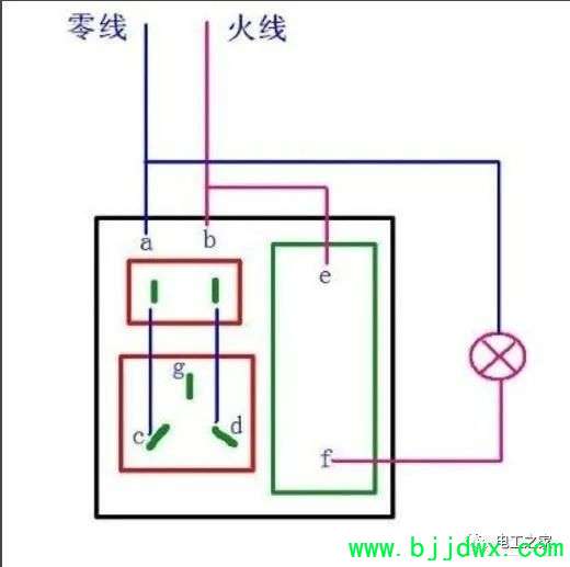

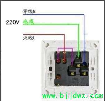

带开关五孔插座的用途,实际上可以分三种情况:
a、开关控制插座
b、开关控制单控开关

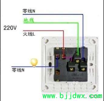

c、开关控制双控开关
开关控制双控开关,开关需要和双控开关配合,具体方法请看我的配的图
里面双控开关的安装方法。
