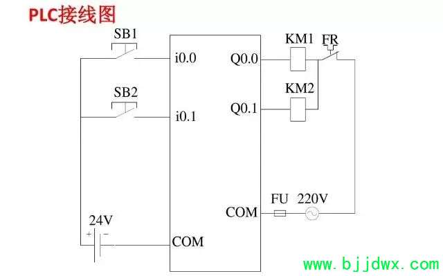

一、电动机顺序启动、顺序停止控制(I/O分配表、PLC接线图、梯形图程序)PLC快速入门 | 西门子PLC编程接线图详解及梯形图程序实例
二、电动机的顺序启动、同时停止(I/O分配表、PLC接线图、梯形图程序)
三、电动机的顺序启动、逆序停止(I/O分配表、PLC接线图、梯形图程序)

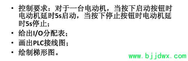

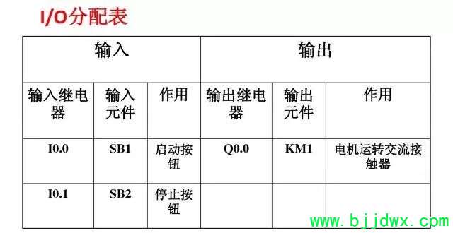

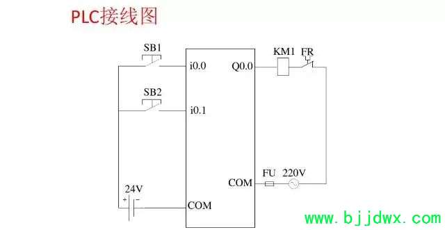

四、电动机延时启动、停止控制(I/O分配表、PLC接线图、梯形图程序)

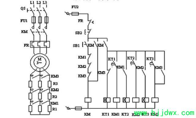

六、三相绕线感应电动机转子绕组串电阻降压启动控制系统(I/O分配表、PLC接线图、梯形图程序)

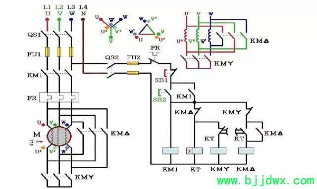

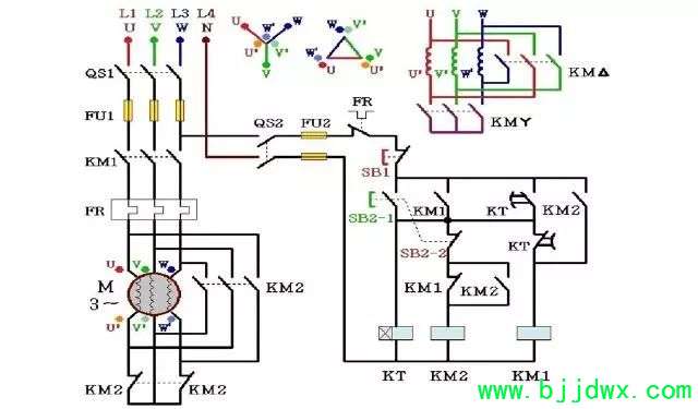

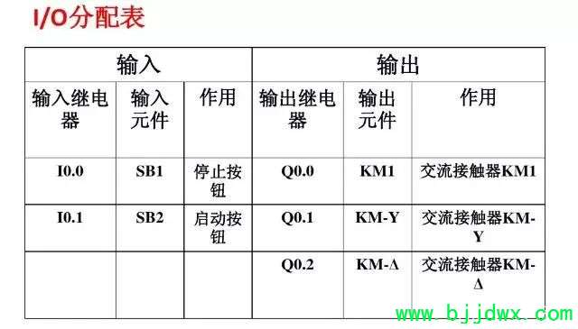

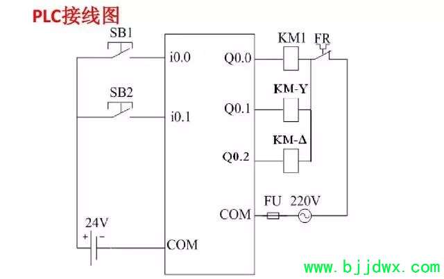

七、Y-△降压启动控制系统(I/O分配表、PLC接线图、梯形图程序)
Y-△降压启动控制(1)
Y-△降压启动控制(2)

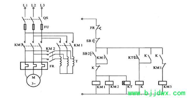

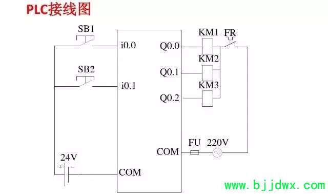

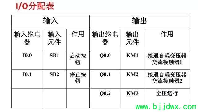

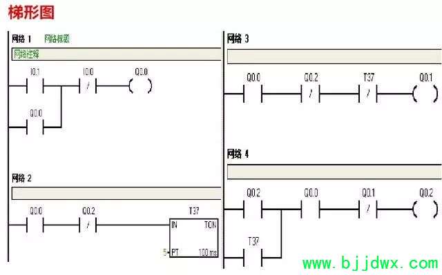

八、自耦变压器降压启动控制系统(I/O分配表、PLC接线图、梯形图程序)
