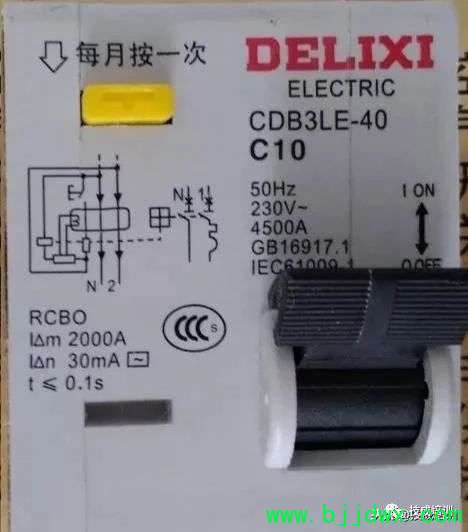

2、描述漏电保护功能常用RCBO,RCCB和RCD表示,但三者的区别是什么你知道吗?
RCBO(Residual Current operated Cicuit-breaker with Integral Overcurrent protection)指能执行过载和/或短路保护功能的剩余电流动作断路器,如一体式的漏电保护断路器;
RCCB(Residual Current operated Circuit-breaker)指不能执行过载和/或短路保护功能的剩余电流动作开关,即漏电开关;
RCD(Residual Current Devices)指其检测、判断和分断功能与电源电压无关的剩余电流动作保护装置,如剩余电流动作附件。
