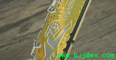

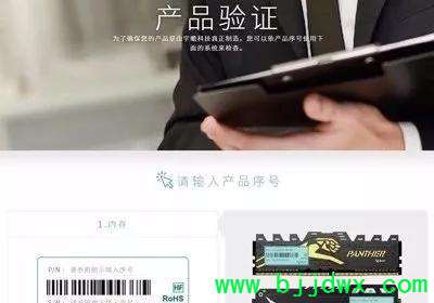

  内存如何查看是不是正品呢?当然是直接上官网,现在多数有点品牌的内存条都有官方的查询通道,直接在官网输入内存产品标签的序列号进行查询就行了,很方便。
内存、显卡和硬盘怎么看二手?电脑硬件辨别二手货的方式
  至于如何鉴定是否为二手,最简单的方式就是看金手指是否有显著的拔插痕迹,当然,厂商在出厂时都会进行测验,虽然有拔插痕迹,但是不太显著,如果是那种非常显著的拔插痕迹的话,肯定二手无疑。

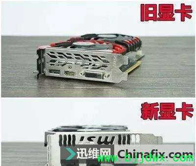

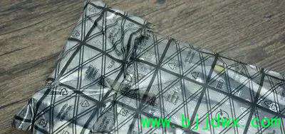

  显卡和主板一样,国行包装一般都有中文,并且附带各类信息和贴纸,并且全新的显卡静电袋也是没什么褶皱的,封条也是完好的。
内存、显卡和硬盘 图3

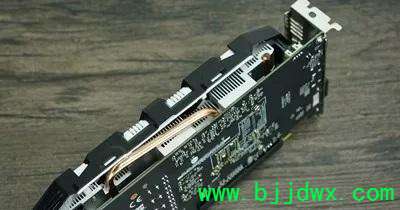

  新显卡的热管成色很新,不会有氧化的痕迹。

  此外显卡的I/O接口容易粘上指纹,新显卡是不会有的。

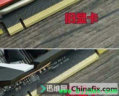

  同时与内存条一样,显卡的金手指也不可以有显著的拔插痕迹,没有氧化,色泽和亮度都比较高。

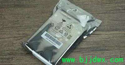

  有些硬盘依然有静电袋包装,当然部分硬盘没有,如果你是西数硬盘,那一般都是有的,同样静电袋没有太多褶皱和破损。
