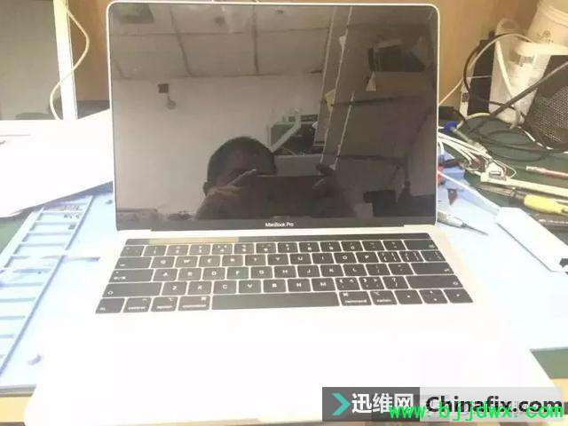

故障机型:苹果A1989
主板板号:820-00850
故障现象:笔记本进水不开机
苹果A1989笔记本不开机,进水发霉官方拒保,这设计真奇葩
故障分析:
按开机键没有反应,插原装电源开机也没有反应(没有USB-C维修电源,无法看电流)。

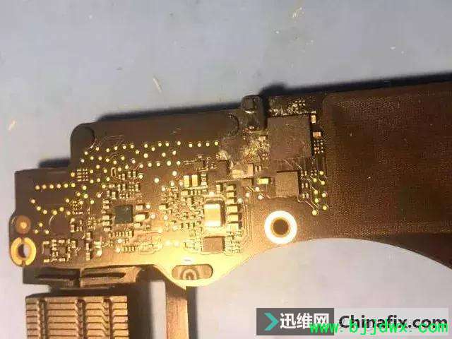

拆机,发现机器右边USB-C接口旁边的USB管理芯片处进水发霉腐蚀。

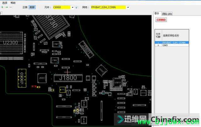

打开鑫智造查电路图,(私信回复:鑫智造,免费领取VIP会员),测电池输出PPVBAT_G3H_CONN为0V。
插上原装电源测F7000处有12V;L7660有3.3V;L7600有5V供电;开机键有3,3V;但是按开机键不触发。

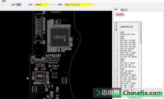

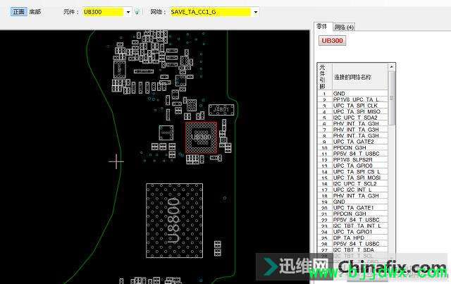

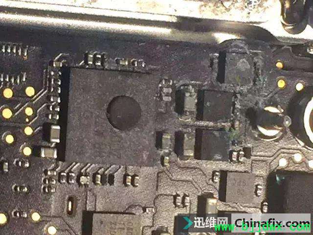

取下主板,发现机器右边的两个USB-C接口的管理芯片UB300和UB400处都进水发霉了。
主板正面:UB300
主板正面:UB400
清洗处理烘干,插上原装电源还是有3.3V、5V、12V,不触发。测FB201处PP20V_USBC_TB_VBUS只有5.1V!
