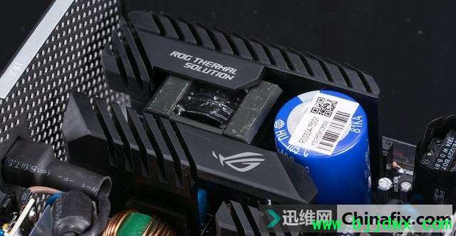

电源中有大量的电容存在

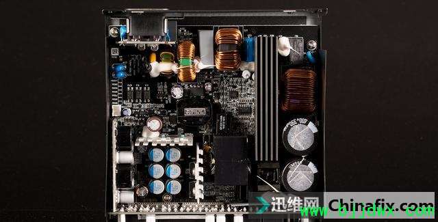

安规电容:为安全而配置
  很多玩家都把注意力放在PFC电路的主电容上,毕竟主电容体积很大,容易吸引注意力,而且对电源的性能也有着相对明显的影响。但实际上市电进入电源后,首先要进入的其实并不是主电容,而是要经过安规电容后才会进入到PFC电路 的。
上图中黄色电容为X电容,成对的蓝色电容则是Y电容
  安规电容一般布置电源的输入端,对电源的性能影响其实很小,更多地是为了满足电源的安规需求而配置的。其与普通电容最大的区别在于,普通电容在充电后,电荷可以保留很久,即便是断电并放置一段时间后,用手触摸电容的引脚也仍然会有触电的感觉;而安规电容则不存在这样的问题,它们在断电后会迅速放电,即便用手触摸也不会有触电感,安全性很高。 正因为两者存在这样的差别,所以安规电容与普通电容是不能相互代替使用的。
  PC电源中的安规电容有X电容和Y电容两种,基本上都用在了EMI抑制电路上,其中X电容是跨接在电力线两线之间的电容,一般选用uF级的金属薄膜电容,用于抑制差模干扰;Y电容是跨接在电力线两线和地线之间的电容,一般选用nF级电容,基本上是成对出现,用于抑制共模干扰。由于它们对电源性能影响极小,即便不做配置,短时间里也不会出现问题,因此劣质电源大都会省略安规电,但这种做法会让电源的EMI抑制能力大幅度削弱,存在损坏其它硬件的风险,除了成本更低并无其它好处。

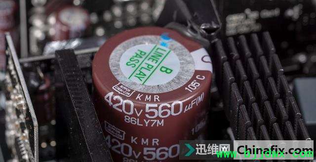

PFC主电容:承担PFC的高压电流
  如果说安规电容对电源的性能影响很小,那么接下来要说的电容就与电源性能息息相关了。首先我们来看看PFC电容,也就是我们常说的主电容,基本上也是电源里体积最大的电容。主电容的作用是储能和滤波,其身上三个参数重要参数,分别是耐压、耐温和容量。其中耐压值指的是电容可以承受的电压上限,主电容是整个电源中承受电压最高的电容,因为其需要面对PFC电路输出的高压电流。
  目前主流的PC电源基本上都已经用上了主动式PFC电路,这实际上是一套升压整流电路,可以将输入交流市电转变为电压更高的脉冲直流电,其最高电压往往超过300V甚至达到380V的水平,因此PFC电容必须拥有较高的耐压值,一般来说都需要用到耐压400V的产品,高端电源则会用上420V甚至是450V耐压的主电容,有更高的冗余量和安全度。
  耐温则是指电容可以承受的温度上限,一般来说电容耐温的耐温越高,电容的寿命也会越长。而电容的寿命则与电容的温度有密切关系,工作时电容温度越接近于耐温值,其寿命缩减的速度就会越快,因此在同等耐压、同等容量和同等工作环境的情况下,耐温值更高的电容理论上会拥有更长的工作寿命。
