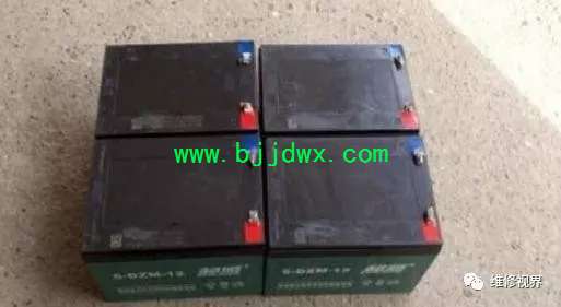

电动车的电池
要确定电池是否失效也就是损坏,在这里我们要排除目测的几种情况,比如说鼓包了,外壳烂了导致
1,充满电后很快就没电了

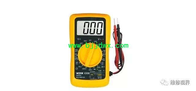

充满电后骑行到电车没电,也就是给电池彻底放电。然后用万用表测量几组电池的电压,哪个电压低哪个有问题。电压低的一般是电池内部老化内阻值变大。也可以每个电池接同样的负载,比如说接个灯泡。点亮灯泡以后,用万用表测量线路中的电流和电池的电压。根据电流×电阻=电压,计算出电阻,阻值高的就是坏的。
万用表
欧姆定律
I=U/R,电流单位安,电压单位伏,电阻单位欧
错误做法:充满电后测电池电压,这时候电压低的不一定是坏的,也许是电池良好,容量大充电慢,电压也升的慢。

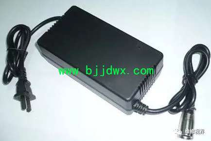

3,充电器损坏,假如充电器坏了或者是接口接触不良也有可能导致充电异常。所以最好找个其他的充电器充一次,排除掉这种原因。
电车充电器

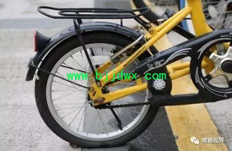

4,轮胎气不足时,导致轮胎和地面的摩擦变大,电车的耗电量倍增,电动车也不耐用。这个解决方法最简单,给轮胎补气。
轮胎气不足

通过以上5种情况我们可以分析出来,不经过测量是不能判断电池损坏的,外在原因也很多。万用表其实不是专业测量工具。12V铅酸电池有专用的电阻放电仪,把电池的电量消耗到百分之20以下的时候把几个电池组拆开,单独的测每个12V的电池, 正负极和测量仪接好观察指针状态,保持10.8V左右说明电池是好的,假如指针迅速下降就是电池坏了。
