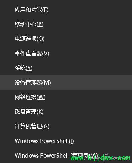

  首先,用Win+X呼出菜单,选择“设备管理器”。

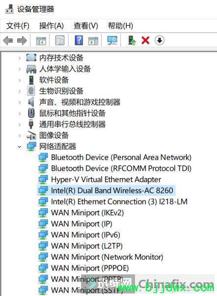

  下拉滚动条找到“网络适配器”并单击,找到自己的无线网卡并对之双击,打开无线网卡属性页面。

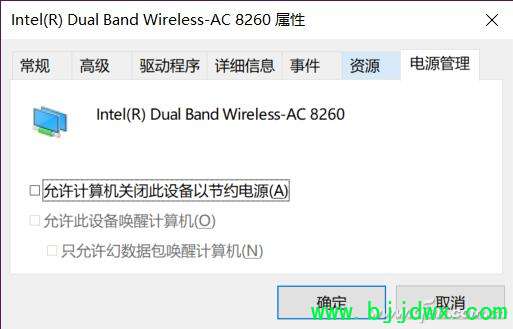

  切换选项卡到“电源管理”项,取消勾选“允许计算机关闭此设备以节约电源”。这样,系统就不会因为系统空闲而断开网络连接,导致掉线了。

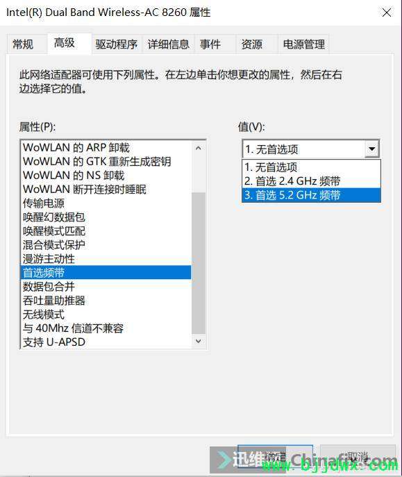

  如果电脑好【路由器】都支持5G频段的话,还可以切换选项卡到“高级”处,下拉滚动条到“首选频带”,将值修改为“首选5.2GHz频带”。使用这个频段可以避免电脑旁边的家用电器、无线键鼠的干扰,也可以减少掉线的几率。
  如此一来,只要是Wi-Fi【路由器】的信号覆盖范围内,电脑的无线掉线问题基本可以避免,连接绝对稳稳的。
