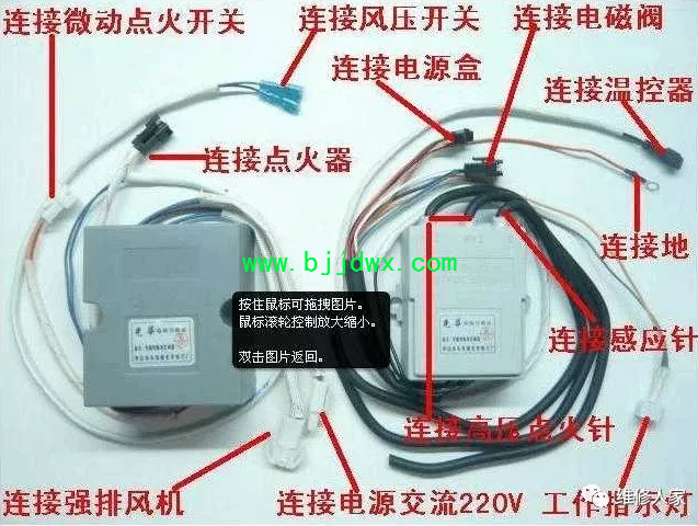

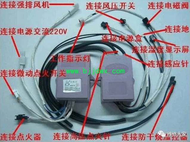

万家乐强排热水器脉冲点火器(带温显)产品参数:
一、电源盒
220V 大的连接强排 220V 风机 1个黑色外插头 2根针脚连接点火器
1个白色外插头 2根针脚连接微动点火开关
二、点火器
2条粗的黑色 (HV1/HV2)高压点火线(连接点火针)
1条粗的黑色 (S)熄火安全保护线(连接感应针)
个黑色内插头 2根针脚连接电源盒
1个黑色外插头 3根针脚连接电磁阀
1个黑色内插头 2根针脚连接温度显示屏
1个黑色内插头 2根针脚连接风压开关
1条黑色线后面分 2头连接温控器
1条指示线连接指示灯
1条黑色带孔连接地线
备注:
1、剪掉的黄%色线是温控传感器
2、橘黄%色长线可能是风开关
