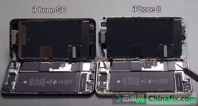

iPhone SE 第二代的外观设计不仅和iPhone 8完全一样,采用了4.7英寸的LCD屏幕,额头下巴的宽边框,Touch ID Home按钮 以及后置的单摄摄像头。通过iPhone SE第二代的拆解,并与iPhone 8进行了详细对比。
  iPhone SE的大部分组件与iPhone 8完全相同,但在调制解调器和wifi芯片、电池接口(与iPhone 11中的电池接口相同)、手电筒设置等方面都有区别。还有一个不同的后置摄像头模块,当然,还有一个不同的处理器,因为iPhone SE使用的是iPhone 11和11 Pro中的A13芯片。
  iPhone SE 和 iPhone 8 中的许多组件都能互换使用,这说明大部分部件都很相似。例如,iPhone 8的正面显示屏可以换成iPhone SE,而且可以完美地贴合iPhone SE。
