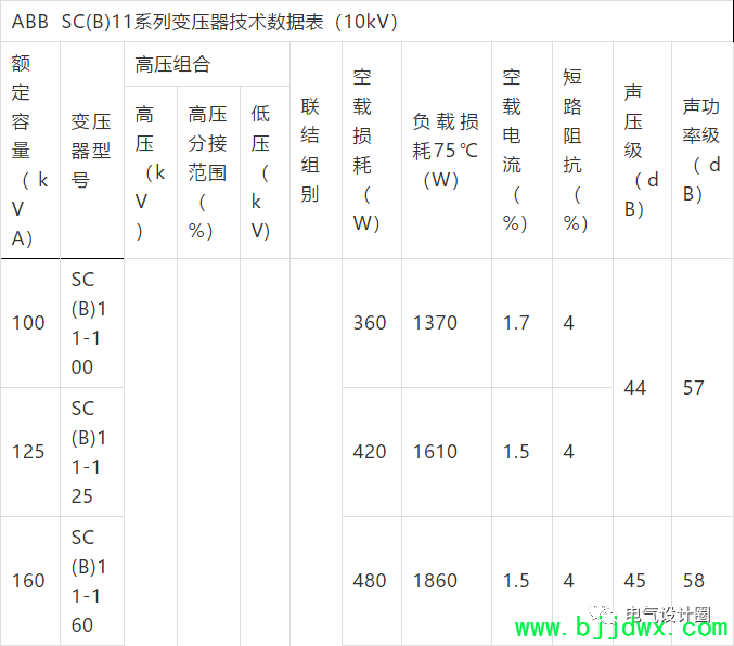

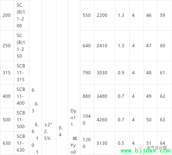

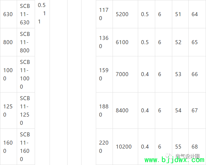

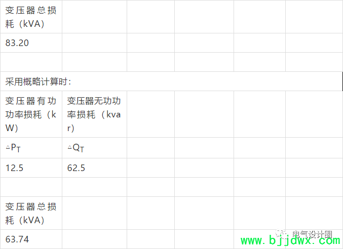

(4)以ABB SC(B)11系列变压器为例,给出计算格式:

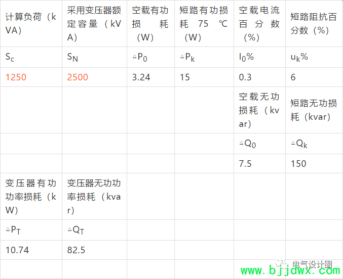

(5)采用精确计算时变压器的损耗计算:
在上述表格,只需要调整所采用的变压器的额定容量和变压器的计算负荷,变压器的有功功率损耗和无功功率损耗就可以直接计算出来,非常方便...........
