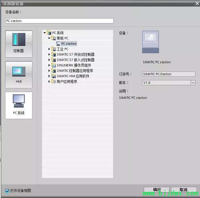

2. 添加 PC 系统并命名设备名称
进入 “项目视图”,在“项目树” 下双击 “添加新设备”,在对话框中选择 PC 系统>常规 PC,命名为 PC station 如图1 所示
图1. 添加新设备

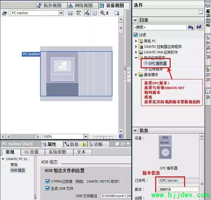

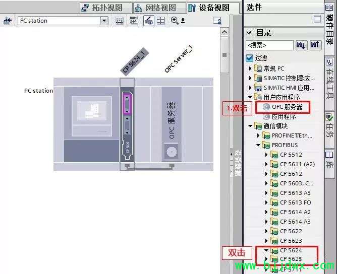

3. 添加 OPC服务器及 CP 5624 卡
进入设备视图>硬件目录>用户应用程序> OPC 服务器,双击,添加 OPC服务器;
进入设备视图>硬件目录>通信模块> PROFIBUS> CP5624,找到相应的 CP 卡双击,添加 CP 5624 卡 ,结果如图2 所示
图2.添加OPC服务器及CP5624

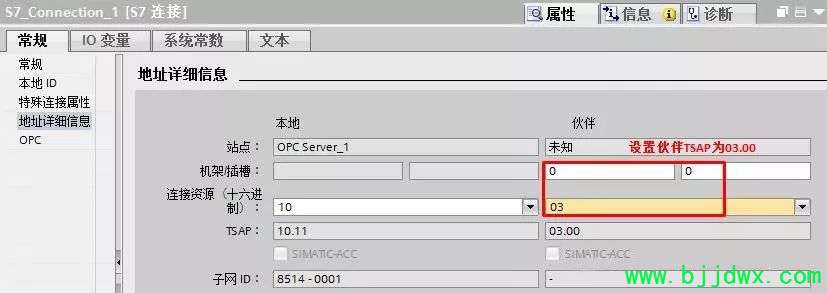

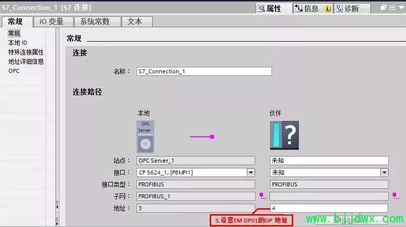

属性>常规>常规,伙伴站点及接口设置为未知;伙伴地址设置为 4(为 EM DP01 的地址);
属性>常规>地址详细信息,伙伴 TSAP 设置为 03.00 。
设置步骤如图5 所示。
图5. 建立 S7连接及参数配置
