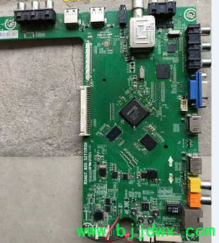

摘要: 本人修板纯属小白,不对之处请高手指正!同行一台海信液晶电视机LED55EC280JD(BOM2)不开机,只拿主板7.820.5277就转手到我这,放置好久了。接上主板12V供电,测量5V、3.3V、1.5V、1.2V均正常,连上编程器无打印,试 ...

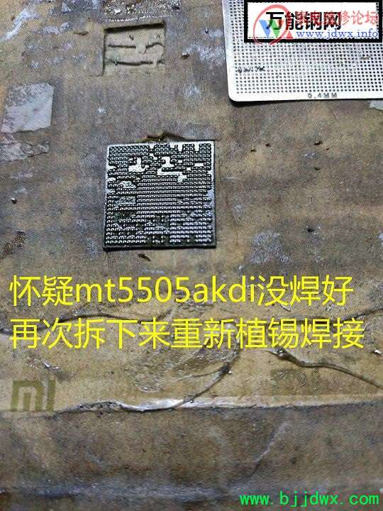

本人修板纯属小白,不对之处请高手指正!同行一台海信液晶电视机LED55EC280JD(BOM2)不开机,只拿主板7.820.5277就转手到我这,放置好久了。接上主板12V供电,测量5V、3.3V、1.5V、1.2V均正常,连上编程器无打印,试写引导mboot提示“Read EMMC ID Failed!”,意思是读EMMC失败!
试按“ESC”键开机也不能进控制台,咨询同行师傅说可能是emmc坏。此机EMMC是2G海力士2100。先后分别换三片EMMC换东芝THGBM5G5A1,三星4G故障一样。不可能换的都是坏的吧!因为这主芯片之前是换过的,所以又怀疑主控芯片MT5505AKDI没焊好,又重新拆下植锡焊上涛声仍旧,此时没有思绪了。

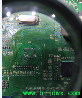

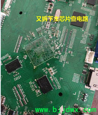

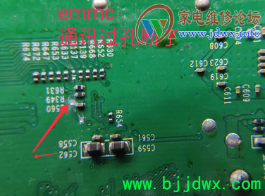

于是心静下来慢慢思索着。不识别EMMC要么是主芯片坏了,要么是主芯片与EMMC通讯不畅。主芯片拆装已好多遍了坏得可能性较大,但是手中也没有这MT5505AKDI芯片。既然我与这主板较上劲了就不服输!还是先查通讯吧,用放大镜仔细慢慢查过孔终于有了不通的孔,心里有点暗喜。

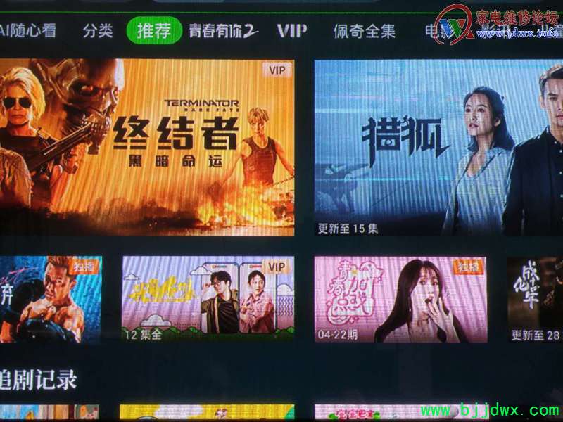

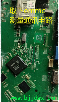

连好过孔通电仍写不进引导,真是白高兴一场。心想既然能发现过孔故障,还有多路的通讯为何不测量它呢?之前光测量过孔时间就花很长时间啊,眼都看花了。功夫不负有心人,终于测量R536、R538阻值变值(正常值是0欧姆)。再次焊上主芯片MT5505AKDI及EMMC芯片连机可以写引导,也可以进控制台了,马上升主程序打印完全正常了。
这次主芯片MT5505AKDI是从旧板上拆下的,维修过程中拆装多遍仍完好无损,不知是我运气佳还是质量过硬就不追究了。
