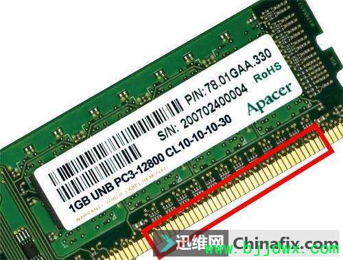

  • 内存问题
  先确认是否加装过内存,是否是内存条兼容性问题导致。如果没有加装的话,也有可能是内存条的接触不良或者是时间久了有灰尘所导致的,我们可以取出内存,拿橡皮擦或是纸巾把“金手指”部分擦干净,再开机试试,插内存的时候也可以换个插槽试试。

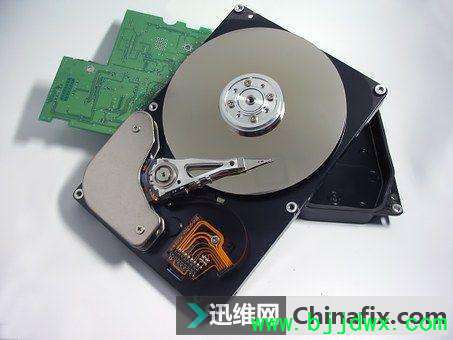

  • 硬盘问题
常见的电脑蓝屏原因和搞定方式
电脑蓝屏原因 图3
  电脑工作时,硬盘都在不断重复写入和读取的操作,如果在这个过程中出现了异常也可能会出现蓝屏问题的。硬盘问题搞定起来就比较麻烦,我们需要将硬盘中重要的资料先备份出来,然后将硬盘进行格式化并重新分区,如果是系统盘则还需要重装系统。
