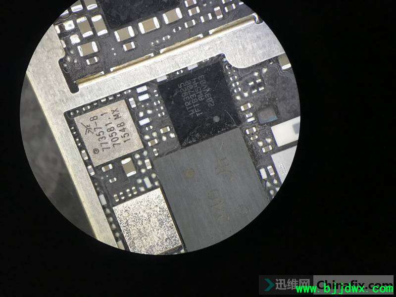

  测试故障,插卡信号时有时无,大家都知道的通病大射频先换,拆机发现射频部分底下屏蔽铜箔已经破烂,证明确实已经修过,不过上面高温焊接的屏蔽罩还没有拆下过!更换射频IC过程中底下有焊油冒出,证明也已经动过,但拆下射频IC发现好像是高温焊锡,怀疑只是加焊,所以更换一个!心想不会中山这么牛的师傅这样也放生吧!?心里欣喜中,更换完成测试真的信号不跳了,非常稳定!以为OK了装机,我还在我们的机友群里晒,说今天捡了个大便宜!后来装好机测试打电话,另外的问题来了,拨号立刻跳信号ISP消失,紧接着重新搜网,很严重的高台跳水!
  大部分人修手机都是根据故障判断位置,然后更换对应零件,我也一样!根据这个现象判断好像是2G问题跳水,所以又立刻更换了2G功放!如果能好我就不会发这帖了
  原理与手工双结合才能极限提高修复率,上图是更换后的情况!再分析原因,拨号后信号立刻跳为没有,并且ISP消失这个不像一般的跳水。

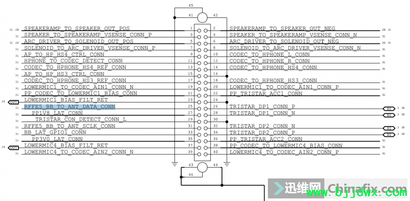

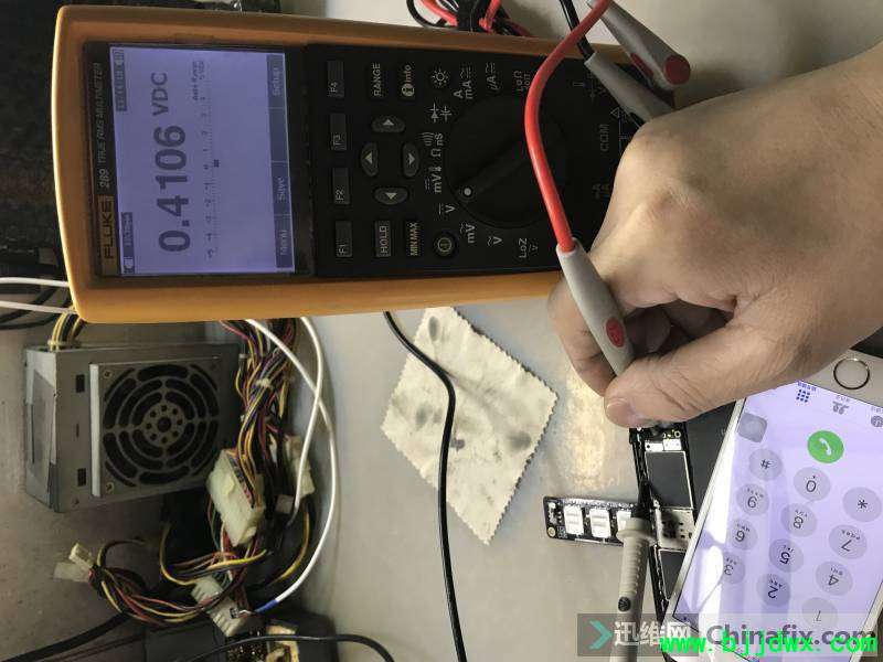

  但这个不一样!它更像是按拨号后立刻就崩溃了那样,射频部分应该是完全没有工作,然后基带自行重置了,所以会出现中国移动欢迎界面!结合自己的理论知识与对iPhone的信号部分认识,第一时间就想到了RFFE!这个总线是基带CPU对射频部分各个部件的控制总线,各个射频部件之间的调渡都由它负责,它若出现异常必然会使基带CPU停止工作!所以立刻检查各对RFFE,断电测量二极体以及电阻没有发现问题,但当开机测量到尾插的RFFE5电压时终于发现DATA的电压有异常,正常的RFFE是应该非常接近0V直流电压的,而它有0.4V之高!

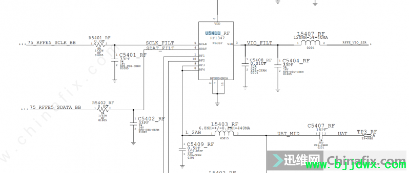

  追查RFFE5的连接控制器件分别是UBUFR_RF(应该算是RFFE5总线缓冲器)和U_VOX_RF(GPS与wifi天线分配器)还有U5411以及尾插的天线阻抗匹配器!
