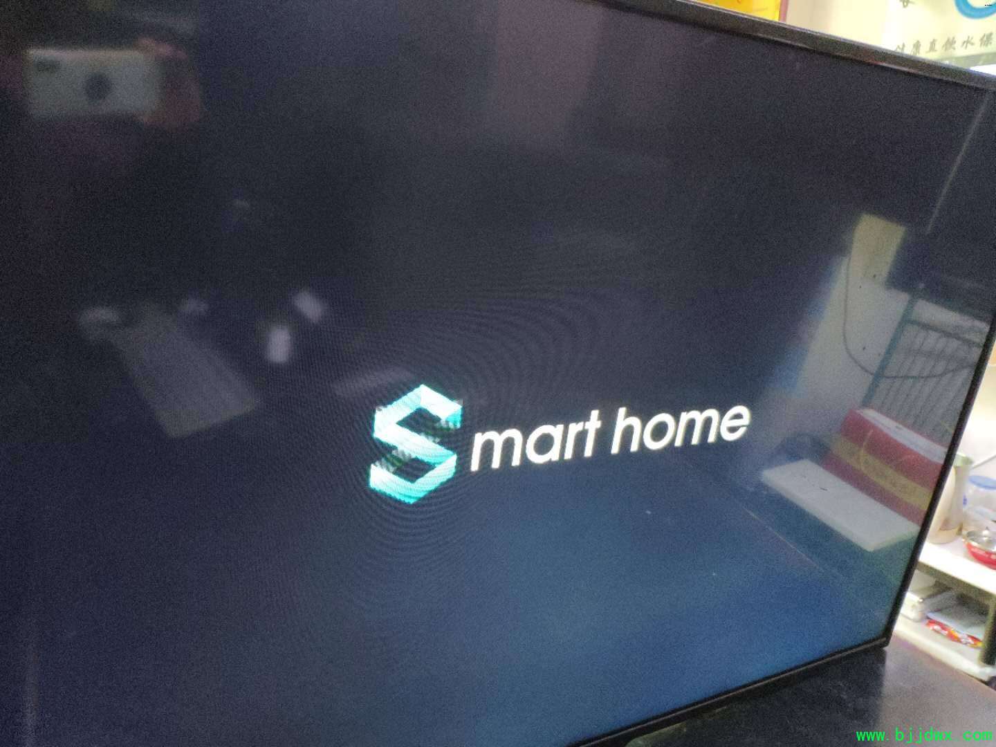

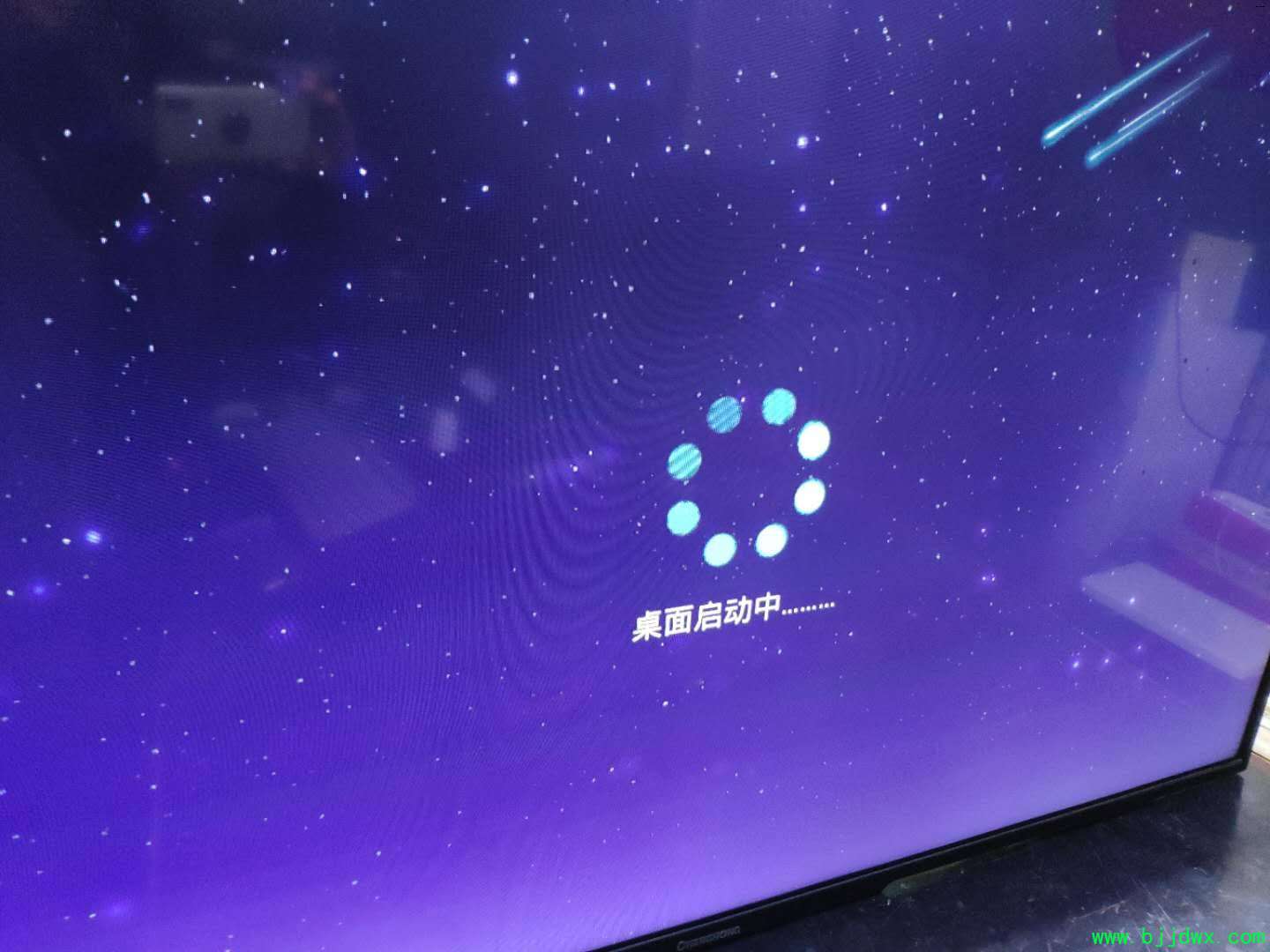

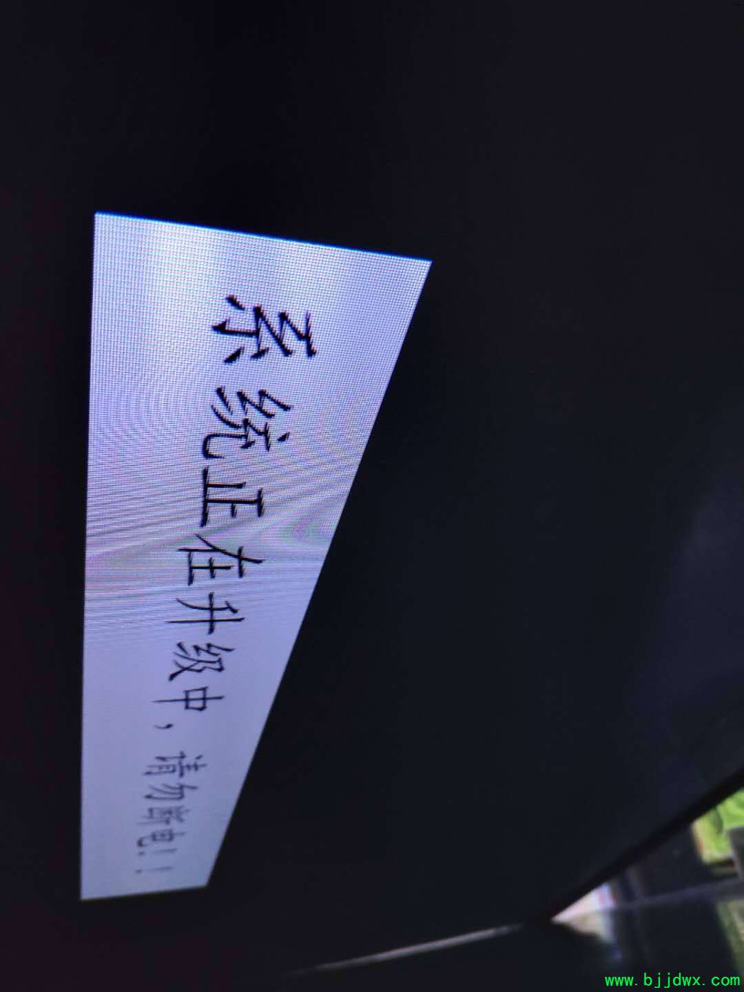

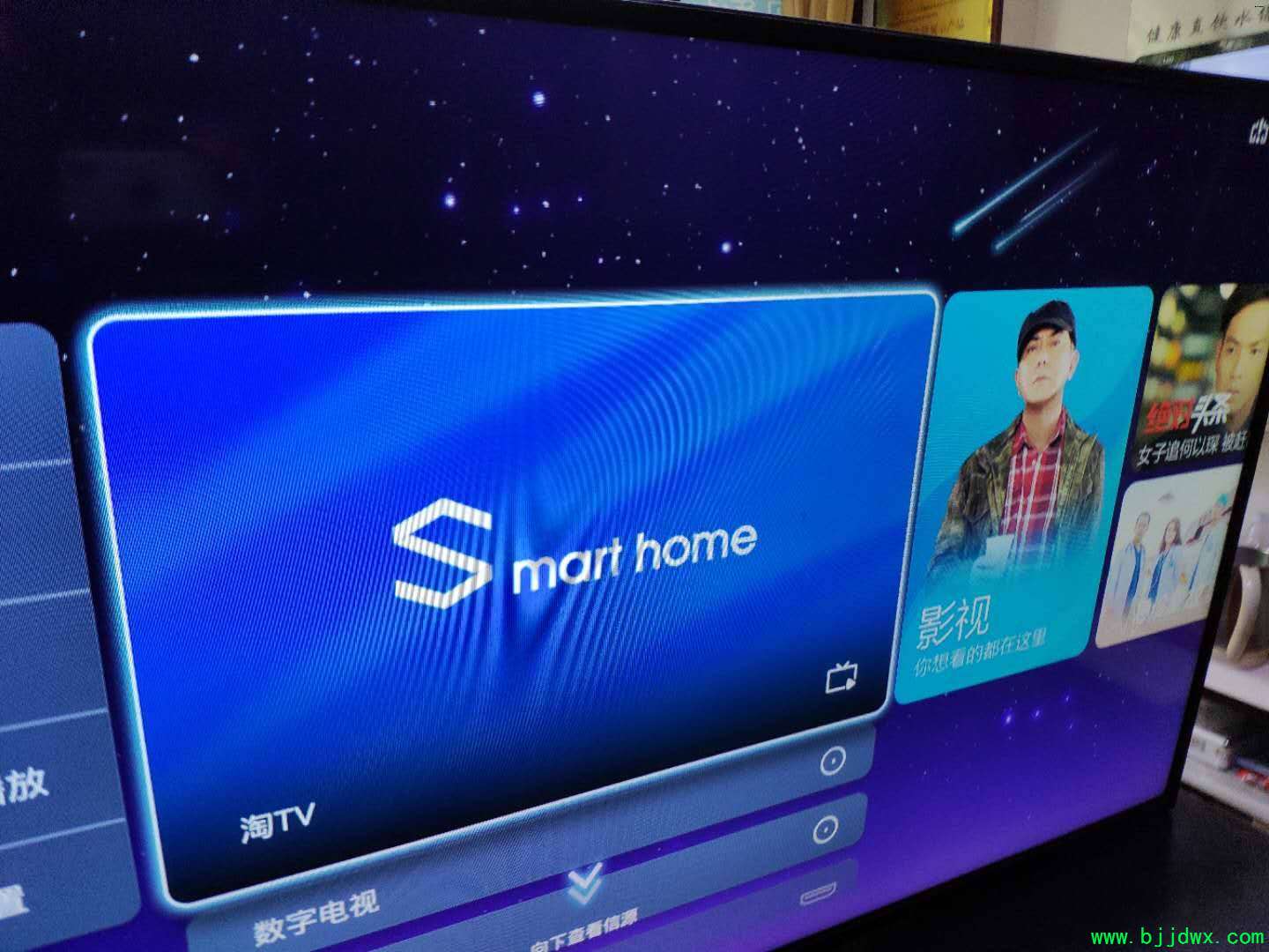

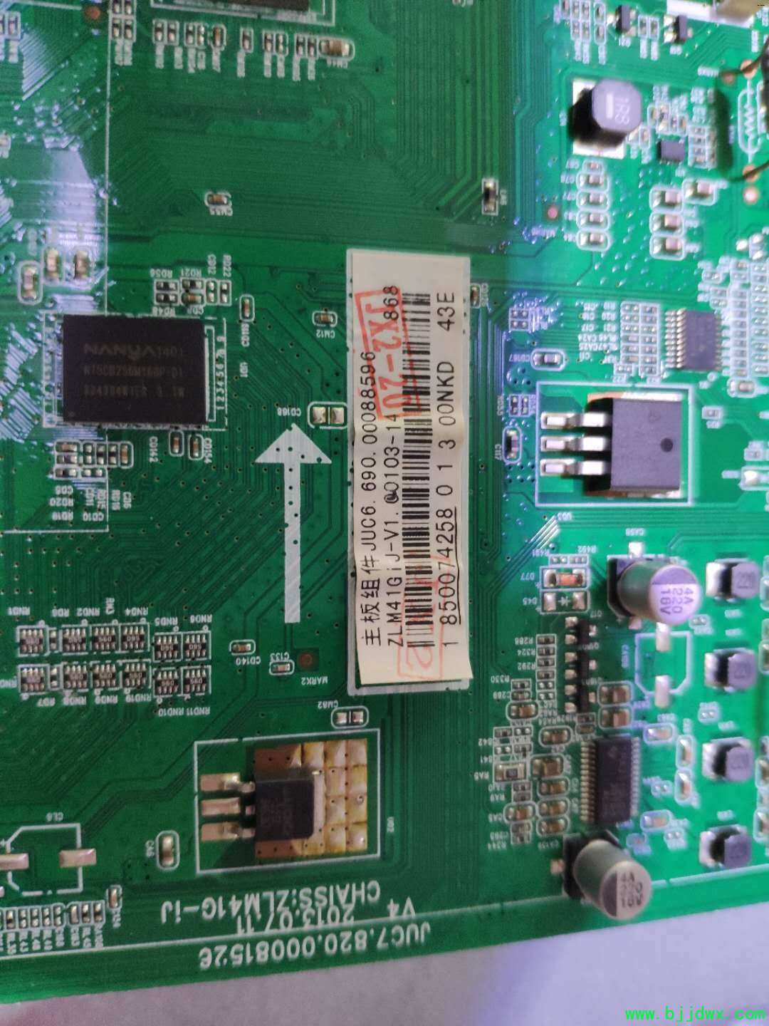

长虹LED55C2000i开机反复重启,本来网上下载了数据,不敢用,于是网购数据修复,这个是具体升级方法-【长虹ZLM机芯三个文件升级方法:把我给你的3个文件(不要解压,不要打开,不要改名字)复制到空白U盘里,断电,插上U盘,再通电 ,之后住电视机上的待机键别松手,开机会提示升级 松手 等待十分钟左右自动重启,重启之后检查功能,拔掉U盘】。微信图片_20200408140917.jpg

引用 lwh314 2020-4-27 11:57
长虹的可以升级一下,但是后期网络机不换EMMC不放心
