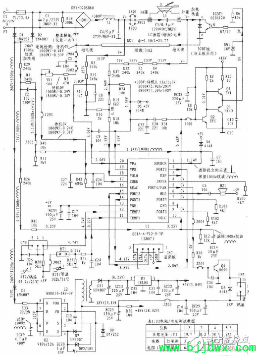

美的SK2101型电磁炉主板电路如下图所示。
一、单片机主板电路介绍
1.主板编码及单片机芯片(U1)型号
取下单片机的主板便可看到,在主板中央标有“TM-S1-01A-A”字样,即为该主板的编码(是TM-S1-01A的升级版);“VERM3.0”为该主板软件的版本;“2009-09-05”则表示该主板为2009年标准板单片机。主板电路如图l所示,单片机芯片为20脚双列直插IC,在其上面贴有白纸标签,标有“S01A-A-V12-N-7F”即为厂家对该单片机芯片标定的型号,在标签下面塑封外壳上有单片机芯片原有的型号为“S007”。
单片机芯片内置同步电压比较电路、高压保护电路、电网电压检测电路、电流检测电路、浪涌保护电路、脉宽调控电路、锅具温度检测电路、IGBT管温度检测电路、风扇控制电路及报警控制电路等,因而大大简化了单片机的外围电路。
美的电磁炉电路图大全(六款美的电磁炉电路设计原理图详解)
2.高压供电及LC振荡(谐振)电路
交流220V电压经Fl、Cl、R38及DB1、Ll、C4保护、整流、滤波形成+300V直流电压,加到由线盘Ll和C5构成的LC振荡电路,通过电磁感应将电能转换成热能。
3.同步取样电路
该电路有两条取样支路,一是线盘靠近+300V端,用V+表示。V+取样支路由R3、R19及R14、C8组成,经降压和分压后加到Ul(20)脚;二是线盘靠近开关管IGBT/c极端,用V-表示。V-取样支路由R4、R5、R32、R37及R24、R15、R16组成,经以上电阻降压和分压后加到Ul(19)脚。图中D5起保护作用,可以将过高的反峰电压限制在5V左右,避免Ul被击穿。
4.高压保护电路
该电路大部分元件与V-取样支路共用,只增加R18降压,将峰值取样信号加到Ul(18)脚,当IGBT反峰电压超出预定值时,Ul将发出待机保护指令。
5.电网电压检测电路
电网电压经Dl、D2及DB1中两个接地端的整流管构成全桥整流,再经该检测电路的R29、R26及R40、R12降压和分压加到Ul⑩脚,当电网电压过高或过低时,Ul将发出待机保护指令。为了避免瞬间的高峰值电压对该电路造成干扰,而引起误动作,在该电路中增加了EC14滤波电容。
6.浪涌保护电路
该电路由R29、Rl、C2及R40、Rll、C7组成,将浪涌降压和分压加到Ul①脚。当电网有浪涌发生时,U1将发出待机保护指令。为了争取使浪涌信号迅速到达Ul,以便使Ul尽快做出反应,在该电路特设C2为加速电容。图中D4起保护作用,防止过高的浪涌电压将Ul击穿,保护原理与D5相同。
7.电流检测电路
该电路的检测元件为康铜丝RK1,当地电流由“IGBT地”流向“整流桥地”时,就会在RKI上产生负的压降。经R2、VR1降压和调节及C3、C27滤除高频杂波后加到Ul(17)脚。电流检测信号在Ul的内部将被分离出三种专用信号,一是专用功率调控;二是专用锅具检测;三是专用过流的保护。
8.IGBT管驱动电路
该电路由Ql、Q2、Q3及其外围元件组成。功率调控驱动脉冲由U1③脚输出加到Q2的b极,经Q2放大后加到由Ql、Q3组成的推挽电路,推挽电路输出经R7加到IGBT1的G极,去控制IGBT导通时间比,实现对功率的调控。
9.锅具温度检测电路
该电路由RT2(经CN9插件)与C25及R28组成,检测信号加到U1(12)脚。
10.IGBT管温度检测电路
该电路由RTI、R27、R34及C24组成,检测信号加到Ul(11)脚。
11.风扇和报警控制电路
风扇控制信号由U1⑤脚输出经R20加到Q4的b极,当Q4导通时风扇旋转;当Q4截止时风扇停止转动(图中D3为续流二极管)。报警控制信号由Ul⑥脚输出,经C6加到BZ1。
12.低压开关电源电路
该电路由U2 (VIPer12A)、开关变压器L2(HXEE10-18V-9V)、U3(78L05)及其外围元件组成,为主板提供+18V和+5V稳定的工作电压。
