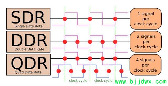

简单来说,以两倍的数据速率运行意味着RAM可以在每个时钟周期中传输两次数据。您可能知道,计算机上的所有数据都是数字的,这意味着它由1 (on)或0 (off)表示。
一个时钟周期由CPU信号从off到on再返回来表示。这通常是从中间点开始测量的,如下图所示。
电脑内存DDR2、DDR3和DDR4有什么区别?一文详解
DDR2,DDR3和DDR4 有什么区别?
这种双数据速率是对旧的SDR(单数据速率)RAM的重大升级,后者每个时钟周期只运行一次。最初的DDR RAM在2000年开始普遍可用,与SDR RAM一样,现在已经过时了。实际上,现在所有可用的RAM都是DDR。

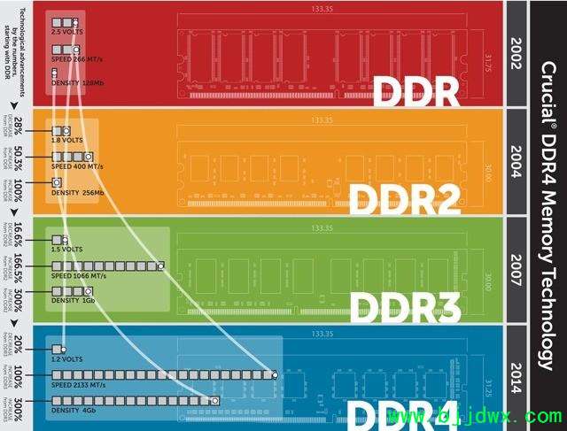

虽然第一代DDR RAM每时钟周期运行两次数据传输,但DDR2 RAM每周期可以产生4次数据传输。DDR3甚至更进一步,因为它可以为每个时钟周期产生8个传输。
说到速度,DDR3无疑更快。测量RAM速度的一种方法是每秒兆位传输速率(MT/s)。这是指RAM每秒可以完成的操作数;1MT/s是每秒100万次传输。
DDR2 RAM的数据传输速率从400到1066 mt /s,而DDR3的数据传输速率为800到2133 mt /s。
电压是RAM产生的另一个重要方面。DDR2 RAM使用1.8V,而DDR3在1.5V时更低。更低的电压意味着RAM使用更少的能量,因此对CPU的压力更小。
你可以找到4GB的DDR2内存,但最常见的最大值是2GB。实际上,DDR3内存上限为8GB每根,尽管一些16GB的是可用的。
2、DDR3与DDR4 RAM
继续我们关于RAM差异的讨论,DDR4 RAM的性能如何?DDR3是在2007年引入的,虽然它仍然与一些较老的系统一起使用,但是DDR4已经成为了标准。
DDR4的电压甚至比DDR3还要低,只有1.2V。它还能每秒进行更多的操作,从1600 mt /s到3200 mt /s不等。
三星只销售32GB的DDR4内存,但价格相当昂贵。你在外面看到的最大值通常是16GB。
