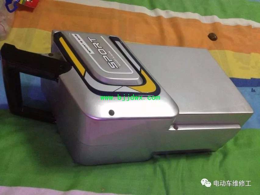

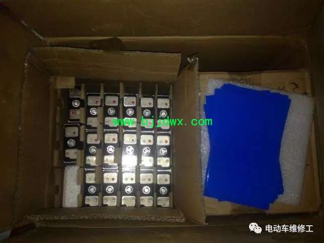

这是买的力神3.2V20AH,买了两盒32块,2并16串刚好48V40AH。
这是小自的电池仓,原来是装铅酸的尺寸
手提带回家充电也方便

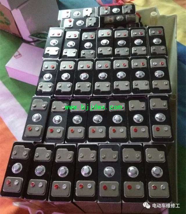

看看怎么排列
这样没地方放保护板
这样排列的话,侧面有个小空隙刚刚放保护板,接下来固定电池,焊接装上保护板

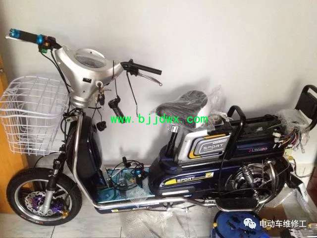

上车刚好
电动车配置也不错的
