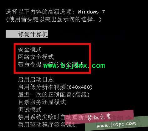

1、XP和Win7进入安全模式的方法
电脑开机之后,我们反复按下F8键,这时会出现多操作启动菜单栏,共有三个版本的安全模式提供选择,我们选择“网络安全模式”,也就是可以联网的安全模式。
注:如果是华硕主板,按下F8键会启动“快捷启动选项”,我们选择启动的主硬盘,再按F8键就可以进入安全模式了。
安全模式下如何重装Windows系统?安全模式重新安装系统教程

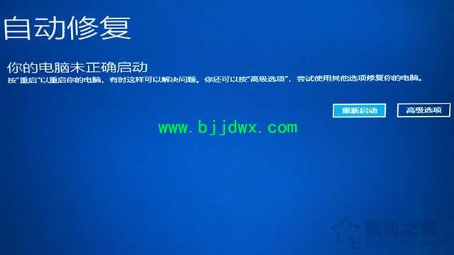

我们将电脑开机,到Win10启动徽标的界面的时候,那么就长按电源键强制关机,再关机,再到Win10启动徽标的界面的时候,再长按电源键强制关机,重复此操作三次,出现了正在诊断你的电脑,将出现自动修复界面。(或者是到了Win10启动徽标的界面,强制重启,再到Win10启动徽标的界面,再强制重启,一共三次就差不多了,就会出现自动修复界面)

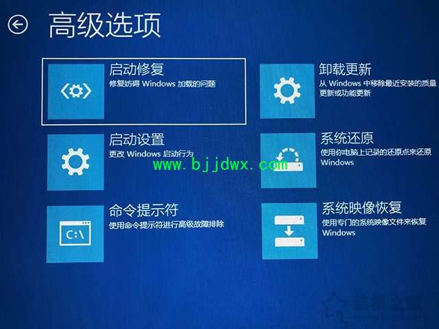

进入自动修复的界面,我们点击“高级选项”。

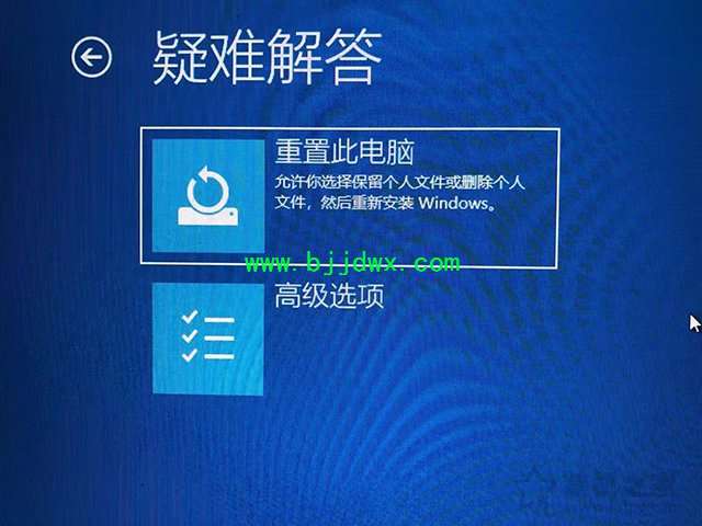

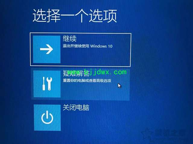

再点击“疑难解答”选项,如下图所示。
再点击“高级选项”,如下图所示。

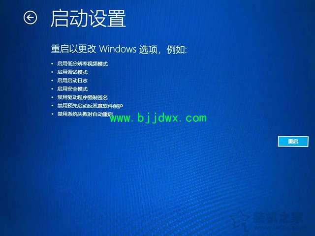

在高级选项界面中,我们点击“启动设置”,如下图所示。
在启动设置界面中,我们点击“重启”,如下图所示。

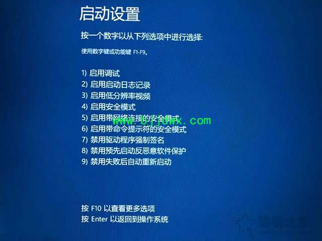

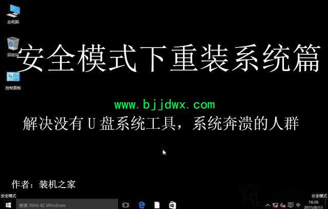

到了启动设置画面之后,我们按下F5或者数字5进入“启用带网络连接的安全模式”,必须要联网的安全模式,后期需要联网下载。

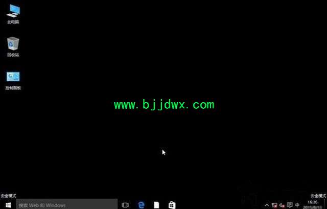

到了黑色背景的系统界面中,桌面边都有安全模式的字样,说明已经成功进入安全模式了。

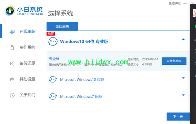

我们以小白一键重装系统软件为例,在安全模式中我们打开已经下载的一键重装系统软件,在软件界面中,例如我们需要安装Windows10,我们直接点击“安装此系统”,如下图所示。

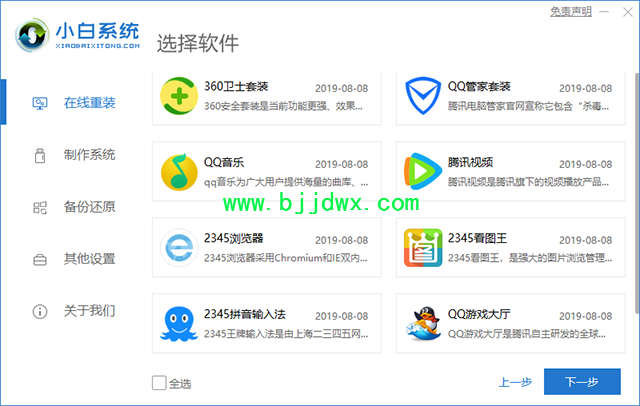

建议去除勾选所有的软件,点击下一步。

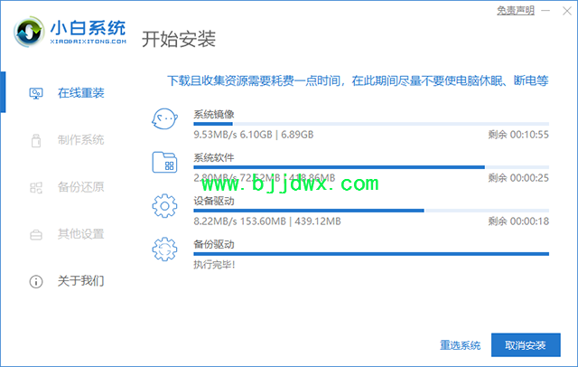

现在就会下载相应的系统镜像,请等待下载,如下图所示。

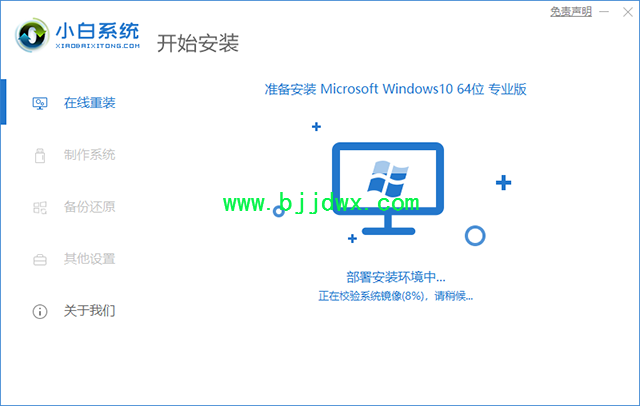

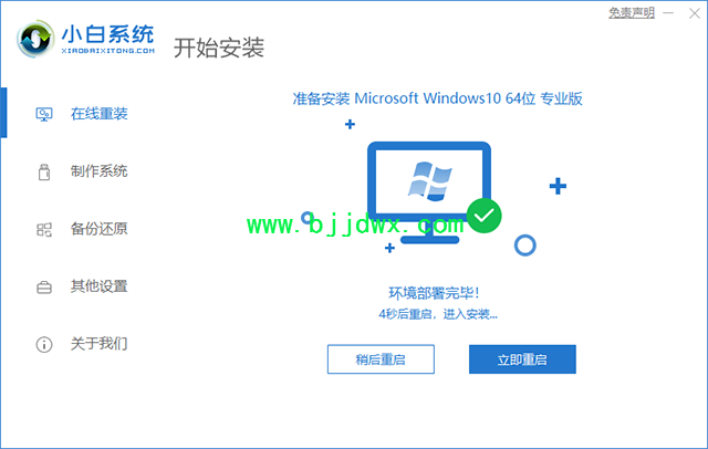

现在部署安装环境中,请等待。
直接立即重启。

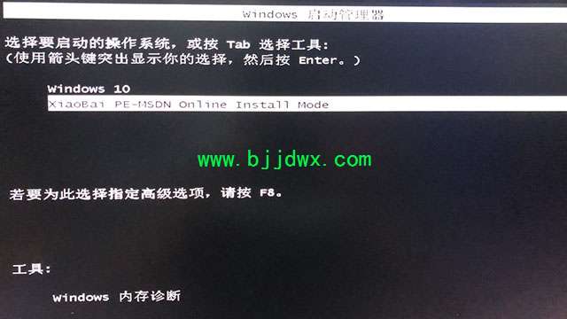

进入xiaobai PE-MSDN,如下图所示。

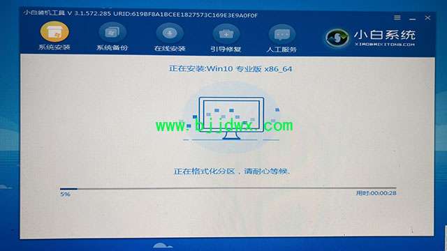

进入PE之后,会自动格式化C盘系统分区,其它磁盘(例如D、E、F等盘符)不会被格式化,放心吧。

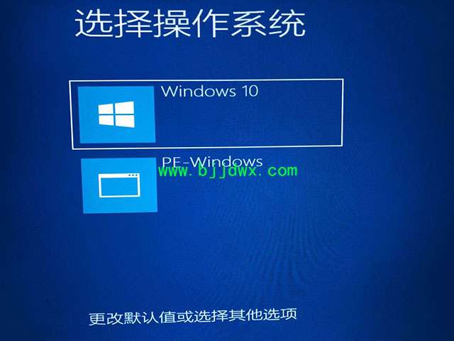

完毕之后会重启电脑,我们选择Windows10进入。

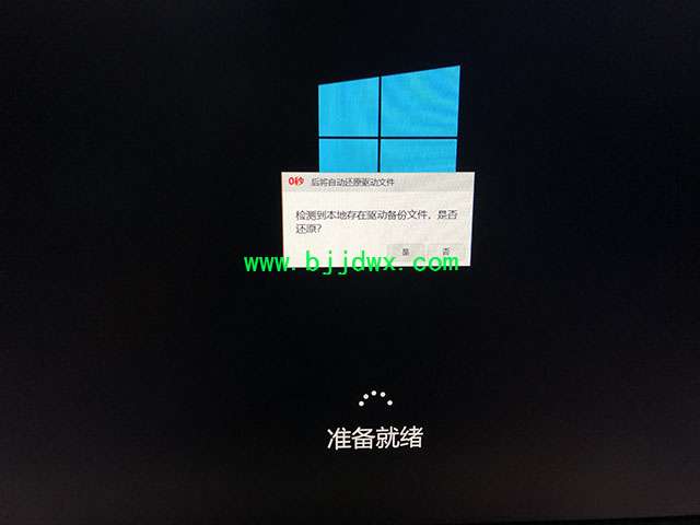

如果提示“自动还原驱动文件”,我们可以点击是,或者否也可以,如果就是因为驱动问题导致的系统故障,就点击“否”吧。

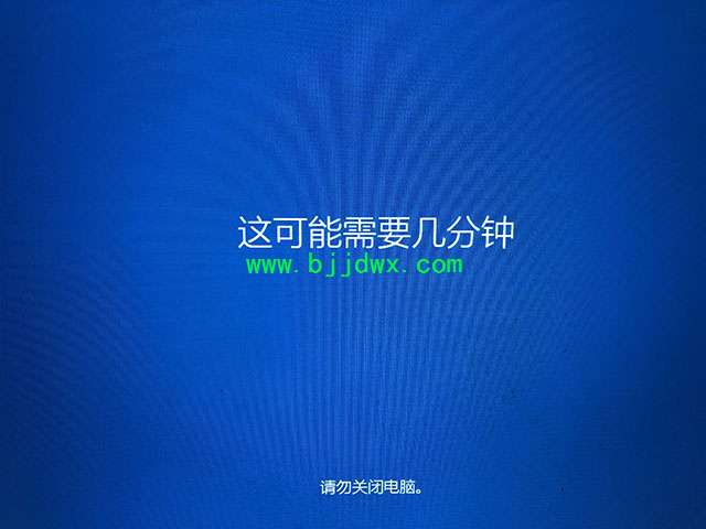

之后就到了系统正在升级优化中,请稍后,时间会有点长,继续等待。

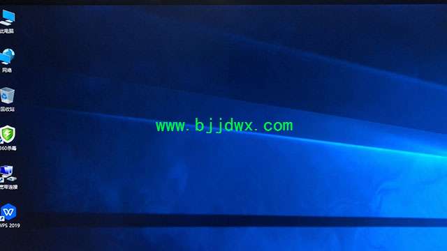

之后就进入了win10操作系统界面了,完成系统重装。
