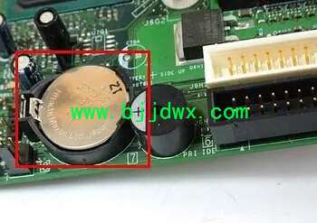

电脑主板纽扣电池多久更换一次,开机按F1才能进入系统
2020-4-1 08:31| 发布者: 全球上门维修| 查看: 864| 评论: 5
摘要: 主板纽扣电池保留着BIOS设置,以及保持时间在电脑关机时的继续运行,电池在电脑开机状态的时候,是不消耗的,它只是在电脑关机的时候才工作,如果电池没有电了,开机会要求按F1才能进入系统,时间以及BIOS相关自定义 ...
主板纽扣电池保留着BIOS设置,以及保持时间在电脑关机时的继续运行,电池在电脑开机状态的时候,是不消耗的,它只是在电脑关机的时候才工作,如果电池没有电了,开机会要求按F1才能进入系统,时间以及BIOS相关自定义设置都会恢复出厂设置。
一般电池能用6-8年的时间,具体看电池质量,使用6年左右也可以考虑主动更换电池,如果BIOS里面的自定义设置不多,可以在电池提示F1才能进入系统的时候进行更换,也就是真的没电的时候。
固定电池有一个弹片,将它向边上压,即可取出电池,每个型号的主板电池位置都不同,但一样的是只会有一个!
