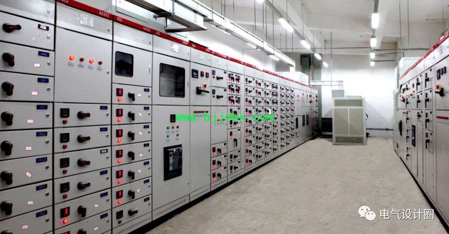

低压配电室一般指10kV或35kV站用变出线的400V配电室。带有低压负荷的室内配电场所称为配电室,主要为低压用户配送电能,设有中压进线(可有少量出线)、配电变压器和低压配电装置。
10kV及以下电压等级设备的设施,分为高压配电室和低压配电室。高压配电室一般指6kV-10kV高压开关室;低压配电室一般指10kV或35kV站用变出线的400V配电室。

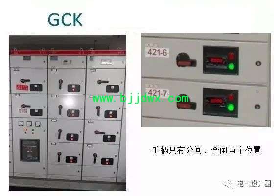

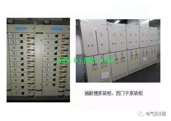

1、常用低压配电柜柜型

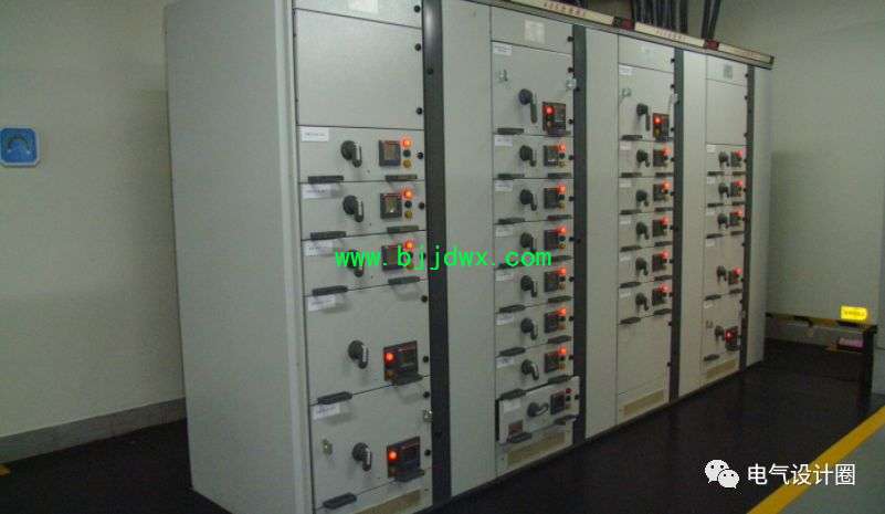

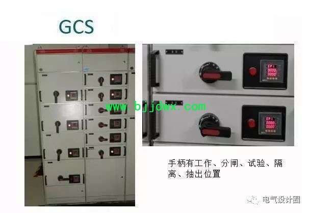

(1)低压抽出式配电柜:GCK、GCS、MNS

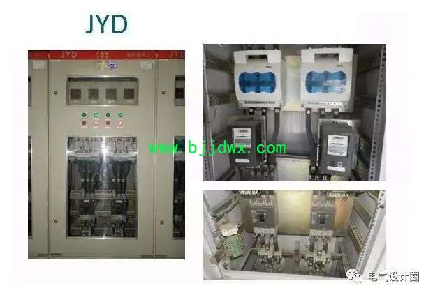

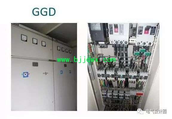

(2)低压固定式开关配电柜:JYD、GGD

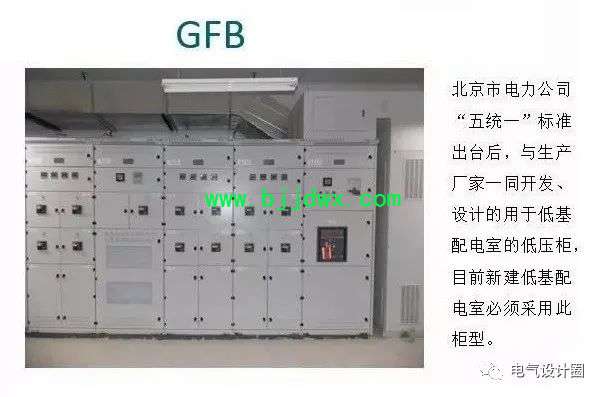

(3)全封闭分割式配电柜:GFB2-2008(新柜型用于低基配电室)

2、GCK、GCS、MNS柜的主要区别
(1)特征不同
MNS设计紧凑,结构通用性强,组装灵活,技术性能高,装配方便,不需要特殊复杂工具 。
GCS功能单元之间、隔室之间的分隔清晰、可靠,不因某一单元的故障而影响其他单元工作,使故障局限在最小范围;母线平置式排列使装置的动、热稳定性好,能承受80/176kA短路电流的冲击。
GCK柜架采用形钢材,利用三维角板定位,螺栓连接无焊接结构从而避免了焊接变形和应力,提高了安装精度。杠架及零部件安装孔按模数E=25mm变化;内部结构采用镀锌处理,外部经酸洗和磷化处理后,采用静电环氧粉末喷涂。
(2)主母线额定电流不同
一般GCK、GCS的主母线额定电流≤4000A,而MNS主母线额定电流为≤6300A。
(3)主母线布置的不同
CGK水平母线采用顶部直接进线式,GCS、MNS水平主母线采用柜后平置侧边进线式。
(4)最小功能单元模数的不同
GCK最功能单元为一模,GCS为1/2模,而MNS为1/4模。

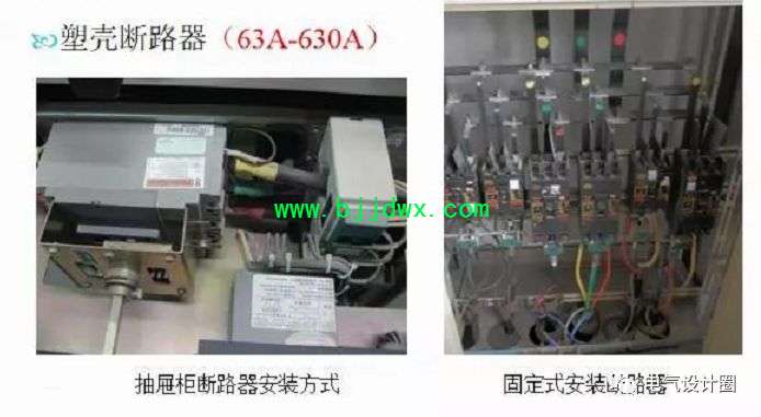

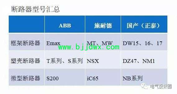

3、低压断路器

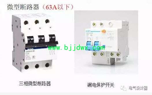

(1)低压断路器作用:第一作为电路的开关,开通和断开线路,第二,做线路保护。一般断路器具有过流保护和短路保护;增加欠压线圈即可具有欠电压保护;增加漏电模块可具有漏电保护;一般不具备过压保护,需要过压保护需要另配过电压继电器。
(2)技术指标:In额定电流、ICU额定短路分段能力、ICS额定运行短路分断能力、ICW短时耐受电流。万能断路器(框架开关)额定电流在630A以上,最高可至6300A。
(3)低压断路器内部附件:欠电压脱扣器报警触头、辅助触头、合闸线圈、分励脱扣器。
