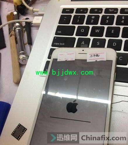

  机子到手后,首先刷机查看情况,发现亮屏报错4013,进度不走!
Phone6手机无法开机  图1
  之前遇到很多相同故障,但不全是CPU问题,先尝试再压住CPU刷机发现进度条依然不走。

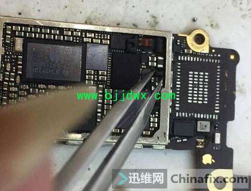

iPhone6手机无法开机-检查主板

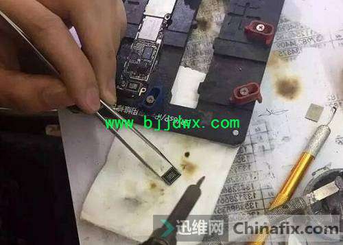

  之前维修过的机子除了CPU故障以外,硬盘跟wifi模块损坏也会导致刷机亮屏报错4013。不想一下就动CPU,先从硬盘着手,仔细测量硬盘外围供电发现一切正常,抱着尝试的心理,重写一个硬盘更换上去,可惜故障一样未能解决。
iPhone6手机无法开机-检查主板

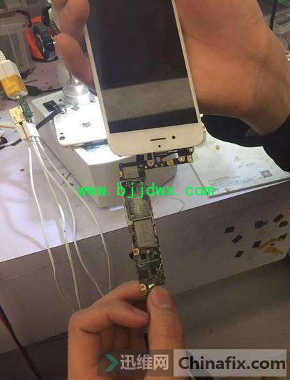

  接下来检测WiFi模块,更换完WiFi模块以后刷机果然进度条可以走,看着第一条进度走完,但问题又来了。
iPhone6手机无法开机-更换模块

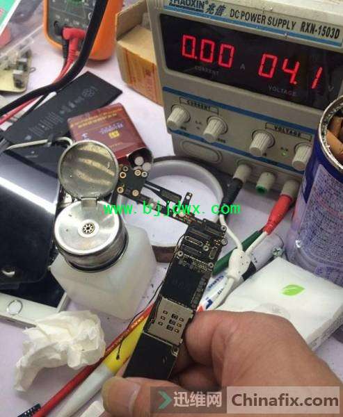

  电脑显示刷机完成以后,在第二条验证进度走到最后一点的时候,直接卡住不过,无法进入系统。但是电脑已经可以识别到手机设备,显示已经激活成功!
iPhone6手机无法开机-进度条卡住无法激活

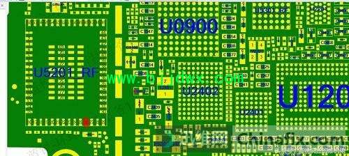

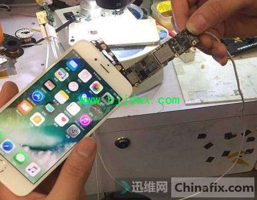

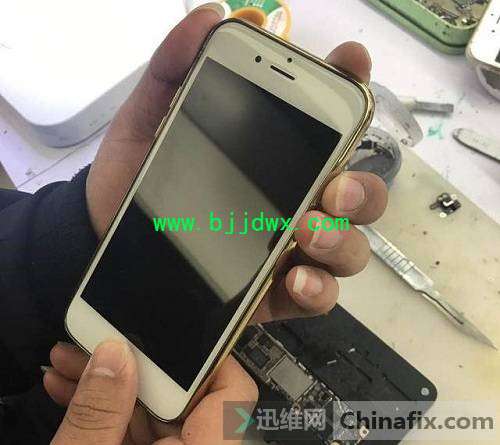

  再重复刷机但是结果一样最后验证进度条卡住不过,考虑到是撬了WiFi模块以后,刷机才走进度条的,应该还是这一块出问题,重新仔细排查WiFi模块周边元件,测量(WIFI)底脚阻值时发现C5201_RF(穿心电容) 短路,查看点位图以后更换C5201_RF,刷机故障解决。
iPhone6手机无法开机-穿心电容
iPhone6手机无法开机-查看图纸
  至此,iPhone6手机无法开机,刷机报错4013故障完美修复。
