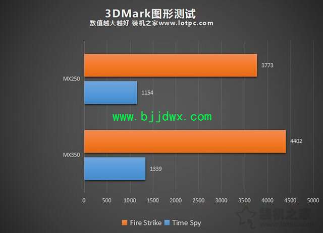

二、3DMark图形测试
通过3DMark图形性能测试,我们来看看MX250和MX350差距。
MX350显卡等于GTX1050级别?笔记本MX350对比MX250独显性能简评
测试小结:
综合以上测试,MX350相比MX250综合性能提升了16.5%,与官方说的20%差距不大,也可能是测试项目不同导致的。

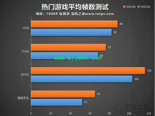

三、游戏测试
我们来看看游戏测试,游戏带来了GTA5、CS:GO、DOTA2、绝地求生四款游戏来进行对比,不过由于显卡属于入门级,所以我们将游戏画质调至低画质,不过对于LOL那类游戏无疑是轻轻松松的。
小结:
游戏测试方面,MX350对比GeForce MX250移动版独显,MX350的游戏性能最高提升能够达到了24%。
